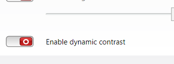

#322Заметил одну особенность этого рендера - картинка идёт светлее чем на самом деле.
Если честно заметил сразу, но на других рендерах не тестил просто, полечил сразу уменьшением яркости и контраста не много.
Думал что это особенность спутникого ПО на компе, но сегодня купил себе gi s8120 и на нём все идёт как надо.
Попробовал переключил progDVB на vmr9 и картинка сразу стала темная(с учетом уменьшения яркости). Яркость вернул в 0 и понял что теперь показывает как надо.
Отпишитесь у кого ещё так, проверять легко - на каналах 4/3 с черными полосами сверху и снизу(псевдо16/9) можно сравнить цвет этих полос с вертикальными полосами которые по бокам идут(для телека 16/9). Они должны быть одного тона.

#324Так и есть, изображение чуть светлее. Лечится выставлением динамического диапазона 0...255 в настройках видеокарты.Sultan333 wrote:Заметил одну особенность этого рендера - картинка идёт светлее чем на самом деле.

#326А какой он бывает без этой настройки? Или я чего не понял...Salych wrote:Лечится выставлением динамического диапазона 0...255 в настройках видеокарты.
Re: Custom Presenter для EVR
#327Очевидно без настройки стоит ограниченный (16...235)Prog wrote:А какой он бывает без этой настройки? Или я чего не понял...Salych wrote:Лечится выставлением динамического диапазона 0...255 в настройках видеокарты.

#330Prog, ты забыл уже. По поводу этого на кустоме очень долго сам искал, как только он у меня на АТИ4ххх заработал, то есть давно уже. И отписался. Да, это диапазон.Prog wrote:Ох эти улучшайзеры. По умолчанию ставить ухудшающие настройки...
зы: А влияет ли эта настройка для Custom EVR? Её изменение подтягивает Custom EVR к остальным или напротив?
У АТИ он по умолчанию стоит в дровах и называется Динамический контраст. У Нвидии как то по другому. Надо его отключить. Касается он только кустом рендерера(по крайней мере так было тогда)
