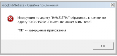

#914
Смотрю YouTube, жму на клавиатуре "L" и получаю падение. Проблема повторяется стабильно. Логи на FTP.
