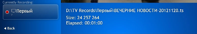

Попутно вопрос, можно как-то очеловечить цыферы выделеные на картинке?

size: Что не так? Мне довольно нравится такое представление. Сразу во всех еденицах видно. То есть с точки зрения дизайна это может и ерись, но удобно.

3) сайз как сайз, я к тому что там голые цыфрв и нет ни чего в конце типа - Байт, килобайт и так далее.
Я не знаю может быть на ваш взгляд это красиво, а вот на мой взгляд, хоть я и догадываюсь о каких единицах речь, то как минимум принято подписывать о каких единицах измерения идёт речь.

Prog wrote:3. Как раз напротив. Сразу видно в каких еденицах но не красиво. Подумаю.
Уважаемый Прог, покажите на этой картинке - где НАПРОТИВ :) что-то не вижу
