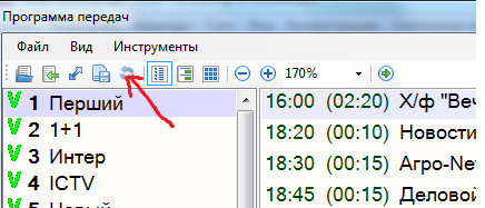

Спасибо за помощь. Пригодится. Но оказалось что ProgDvb таки находит нужный путь для обновления epg сама. Спустя некоторое время программа передач сама появляется. Получается только при насильном обновлении не видит интернет.

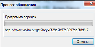

Prog wrote:Hm. При каком именно видит при каком нет?
ps: Может там epg в потоке есть?
Тут при нажатии кнопки обновления, висит окно запроса урла секунд 5. Потом окошко закрывается без изменений. Но потом через какое-то время в самой ProgDvb затем идет какое-то самообновление.
