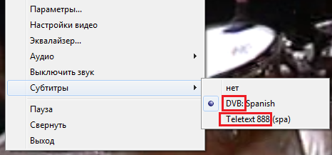

#2169
Вот как хотелось бы видеть выбор дорог субтитров по правому клику, с указанием источника. Есть провы у которых постоянно они в телетексте, у других в двбпотоке. Если субтитры пользуешь постоянно то очень удобно, учитывая что в сумме дорог бывает часто 4 и в редких случаях 5.
Такое трудно реализовать?
TT S2-1600
DVBSky T9580
#2173
Это скриншоты сделанны на одном и том же канале с разницой в 20 сек двумя разными прогами при вещании одного и того-же концерта. Как видно из скриншотов : двбвьювер (и еще 2 телевизора в квартире!) детектят 3 дороги субтитров, а прог 2 шт. Когда (/пока) пишешь хотелось бы чётко представлять что именно пишется а что нет. Телетекстовые субтитры для меня ценности особой не имеют, более практичны из двб потока из соображений отображения (двб : 1. более управляемы 2. более красивые. 3.более "удобны" если на картинке уже есть hardcoded-субтитры. в испанском DVB-T телетекстовые еще и отстают от звука секунд этак на 40-45, что вообще жесть............да еще много чего по мелочи). Образовательную программы в которых только телетекстовые стараюсь обходить стороной ДО их записи. Таки полезная фича знать откуда. Двбвьювер у меня легальный, кстати, но бесят некоторые вещи, одна из них максимальное время записи 23ч59мин - на счет записи смотрю все больше на прог (ограничение длины/времени записи вроде? нету...да?).
PS
я не хочу сказать, что прог отображает правильное/неправильное количество дорог, хочу лишь подчеркнуть что разные смотрелки (в их числе и некомповые) детектят разное их количество и неплохо бы все-таки знать что и откуда. Причину разного количества дорог пока не выяснил, в процессе.
TT S2-1600
DVBSky T9580
