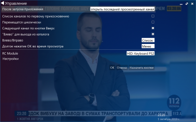

Ну будто-бы работает, но после выбора WinLIRC в качестве RC-модуля и выхода с настроек управления, а потом опять войти в них показывает вот такое:
Хотя пульт продолжает работать через WinLIRC.
Спасибо. Проверю...
