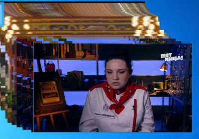

решил проблему со следами на рабочем столе от программы. Пришлось включить тему Аэро в W7[x64, я то ей не пользуюсь, а у большинства она по умолчанию стоит ((

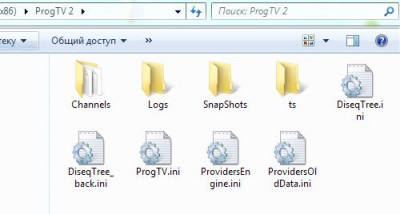

Так выглядит каталог, если забыли(не выбрали) удаление данных. Какие то файлы текущий инсталлятор может терять, но тут именно не удалили.
Редактора нет. Только размеры шрифтов и цвет. Огромное преемущество перед ProgDVB, где меня то локализация то скины держут.
