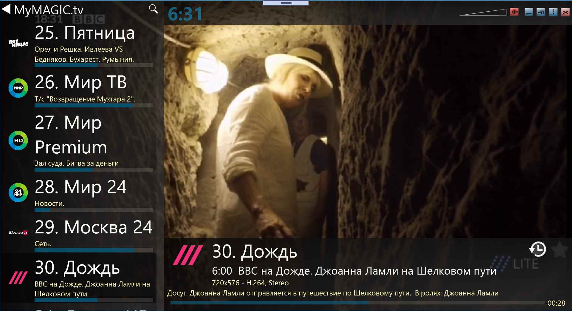

Prog Подскажи. почему у меня получаются по разному эти полоски
В списке каналов один цвет перекрывает другой, как их указывать эти цвета правильно

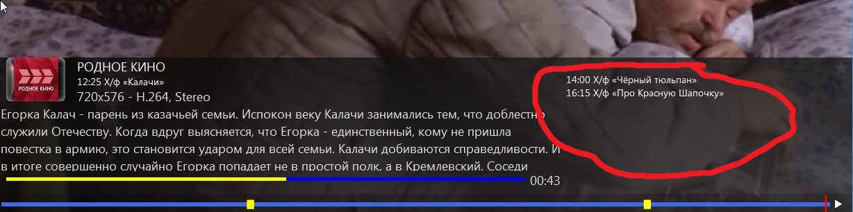

поскольку появилась возможность менять размеры шрифтов, сразу просьба.
можно вывести большее кол-во будущих передач, по возможности сколько влезет или хотя бы еще одну добавить (андроид в приоритете)

У меня это выглядит как в атаче. Приятная палитра, но очень задраны шрифты и картинки от старого интерфейса с очень уж низкним разрешением. Ну и чекбоксы в настройках поломаны(?). Но в целом не плохо. Будет взрослый скин, которые зарание в инсталлятор хочу :)
По поводу цветов, добавлю в коментарии в демо файлы. #80xxxxxx это не 80% прозрачности а ~50 (128 из 255)

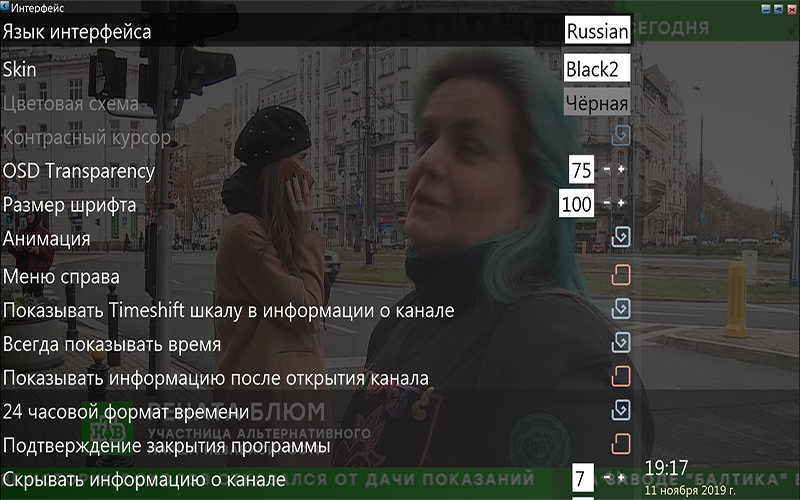

у меня так выглядит
чекбоксы так должны выглядеть.
белый фон прямоугольниками под цифрами - какая строчка регулирует? убийственно просто ((
кнопки я потом перерисую, но не из-за низкого разрешения. Посмотри- разве его здесь недостаточно????
PS что то у меня логосы не подхватываются (( папка Логос теперь в папке Ченнелс?

Prog, а ведь у тебя в прогрессе в листе тоже такая же беда! Приглядись и сравни с Инфо! возьми зум на телефоне сделай смотреть. ))
