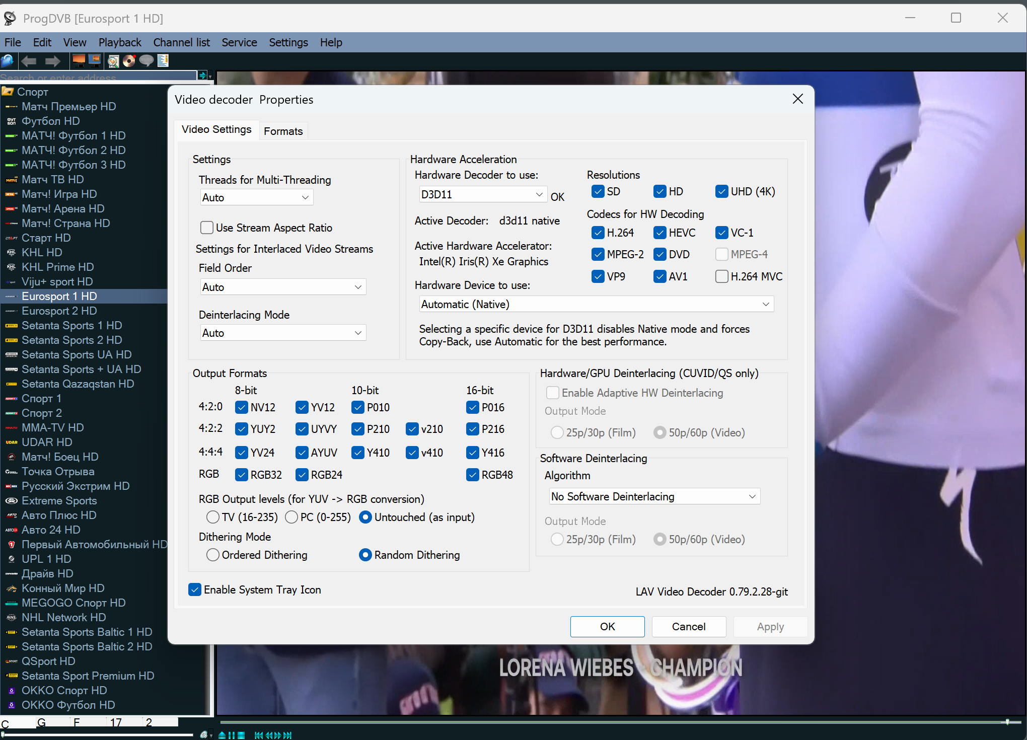

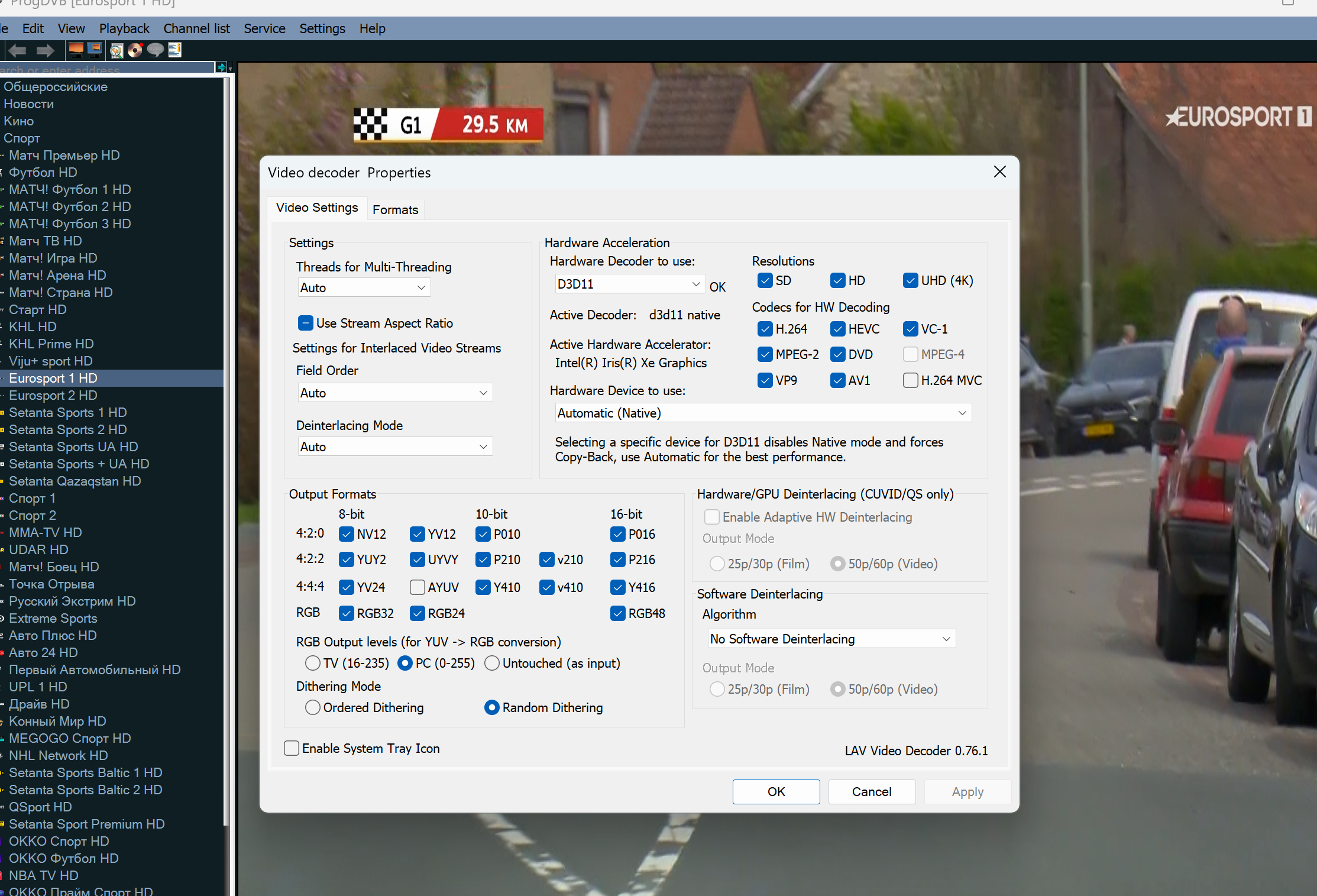

#12
Thu Apr 17, 2025 2:13 pm
Берётся C:\Program Files\ProgDVB x64 Network Edition\LAVVideo.ax
Может от lav настроек как то зависит?
Я же выкладывал скрин, там другая версия LAV. Если удалить установленный LAV и зарегистрировать C:\Program Files\ProgDVB x64 Network Edition\LAVVideo.ax, то будет вызываться он, см. скриншот. Но это не влияет, работает всё так же.
По логам не понятно, в чем проблема?
Re: Переключение каналов и изображение
#14
Возможно у вас просто зарегистрирован "C:\Program Files\ProgDVB x64 Network Edition\LAV\LAVVideo.ax" с помощью "C:\Program Files\ProgDVB x64 Network Edition\LAV\install_video.bat"
У меня работает установленныё мной lav flters, даже если удалить папку "C:\Program Files\ProgDVB x64 Network Edition\LAV", поэтому наличие файла "C:\Program Files\ProgDVB x64 Network Edition\LAV\LAVAudio.ax" ни о чем не говорит. Но это не относится к сути проблемы.
