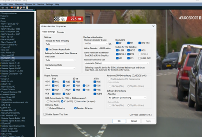

#11Берётся C:\Program Files\ProgDVB x64 Network Edition\LAVVideo.ax
Может от lav настроек как то зависит?
Re: Переключение каналов и изображение
#12Я же выкладывал скрин, там другая версия LAV. Если удалить установленный LAV и зарегистрировать C:\Program Files\ProgDVB x64 Network Edition\LAVVideo.ax, то будет вызываться он, см. скриншот. Но это не влияет, работает всё так же. По логам не понятно, в чем проблема?

#13Возможно свойства показывает другие, но сам кодек берётся из пути ProgDVB.

#14Возможно у вас просто зарегистрирован "C:\Program Files\ProgDVB x64 Network Edition\LAV\LAVVideo.ax" с помощью "C:\Program Files\ProgDVB x64 Network Edition\LAV\install_video.bat"
У меня работает установленныё мной lav flters, даже если удалить папку "C:\Program Files\ProgDVB x64 Network Edition\LAV", поэтому наличие файла "C:\Program Files\ProgDVB x64 Network Edition\LAV\LAVAudio.ax" ни о чем не говорит. Но это не относится к сути проблемы.
#15Я не про себя, а про ваш лог. По логу который приатачен выше - используется C:\Program Files\ProgDVB x64 Network Edition\LAVVideo.ax
Причём не \LAV\
