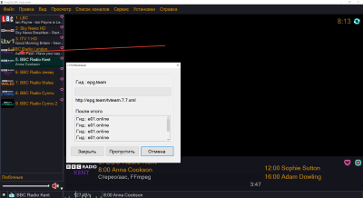

#10681. Ссылки на гид в "Настройках" не работают. Только в "Источниках" работают. По крайней мере если обновлять программу передач через "Справку-Обновить", а яобновляю только так, так как находить пункт "Обновить программу передач" где-то в середине верхней панели неудобно.
2. Интересный глюк во время поиска программы передач на скриншоте - название канала находится на логотипе.
Вообще, если вы не против моего отзыва как пользователя программы, я считаю, что два пункта, имеющие название "Обновить" только путают пользователя программы. Может, оставите один с подпунктами, как то: обновить всё, обновить списки, обновить программу передач, и, в будущем, может, добавите "обновить версию программы"?

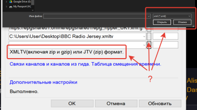

#1069И второй пост пишу... Куда пропал формат xml? Или этот формат не нужен? В любом случае на скриншоте есть несоответствие и что-то нужно подправить.
#1070Где именно пропал? В тексте локализации? Да он там не нужен никому.
По поводу обновления - их три.
1. Help->Update для всего кроме DVB Epg,
2.обновление конкретно источника вместо с гидом но снова без dvb epg,
3. Service-> Update EPG, который исторически работает как сканер DVB EPG. По факту обновляет все гиды и сканирует DVB EPG.
Предлогайте как сделать понятние
