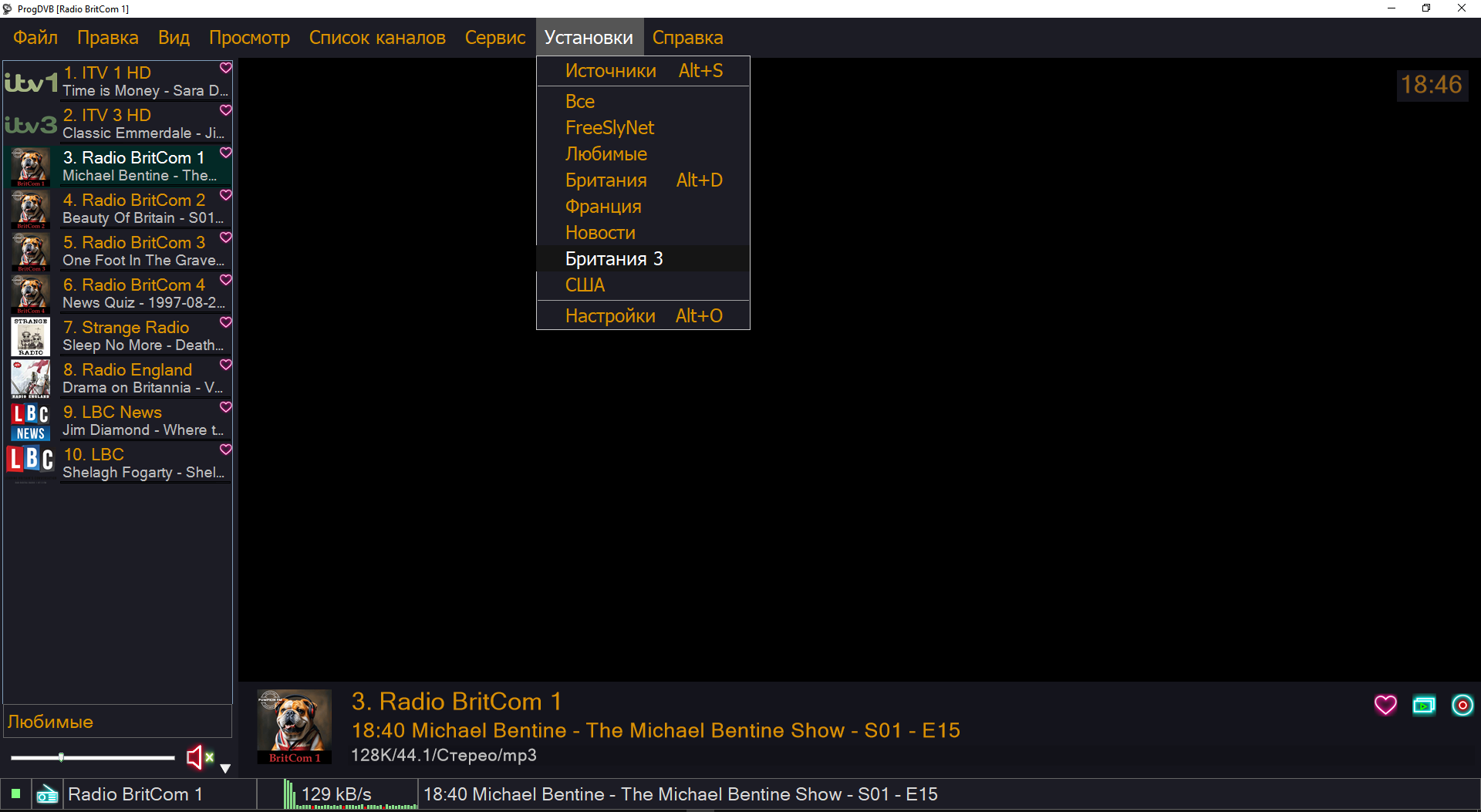

Какие то чудеса творятся с EPG. Полное несоответствие. Плейлисты от разных провайдеров, источники EPG тоже разные. На другие иптв проигрыватели (андройд) все нормално. Где копать? Если делать сдвиг во времени, придется делать для каждого канала это.

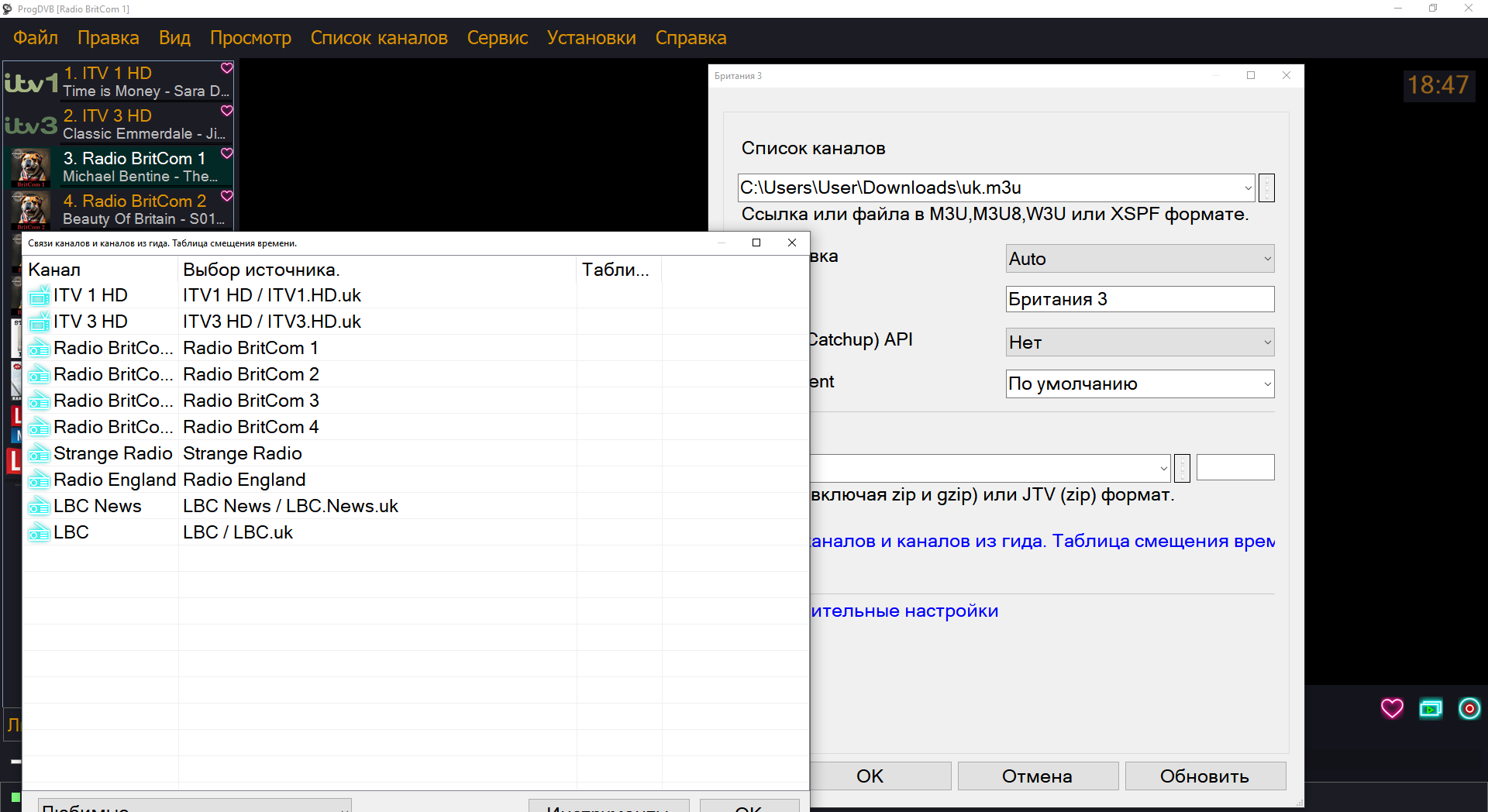

Ссылки на Электронный Программный Гид стоит закидывать в "Свойства" плейлистов, а не в "Настройки-Гид", и затем осуществлять привязку вручную. Каждому каналу в списке слева должен соответствовать тождественный ему канал из программы справа.
