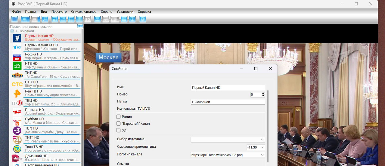

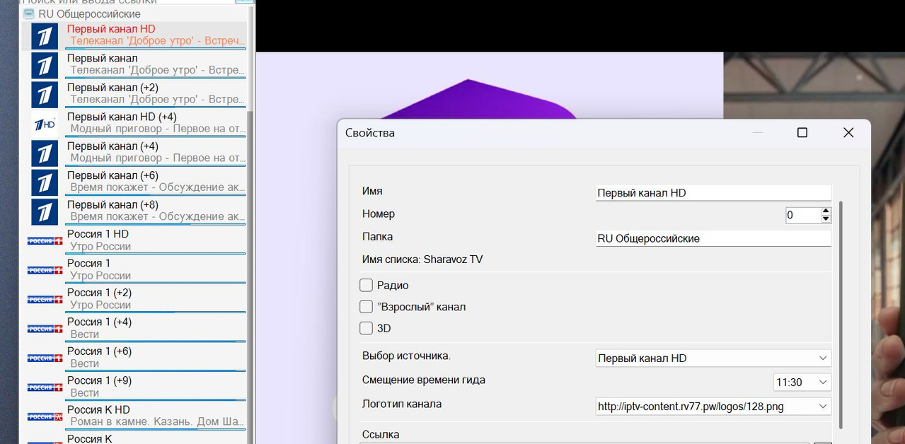

У меня два платных провайдера. И оба показывают криво программу передач. Один со сдвигом времени на -11:30, другой на +11:30. Какие то чудеса. Раньше такого не было. Точно когда это началось сказать затрудняюсь, но перед новым годом было все в норме. Поменялся у меня только интернет провайдер с оптоволоконного интернета на мобильный 5G. Но на телевизорах и приставках на плеерах Tivimate и Televizo все пучком.

#11
А в связях, какое смещение гида стоит? Или в свойствах канала?
Ни одной идеи нет откуда подобный глюк. И отзывов подобных нет.
