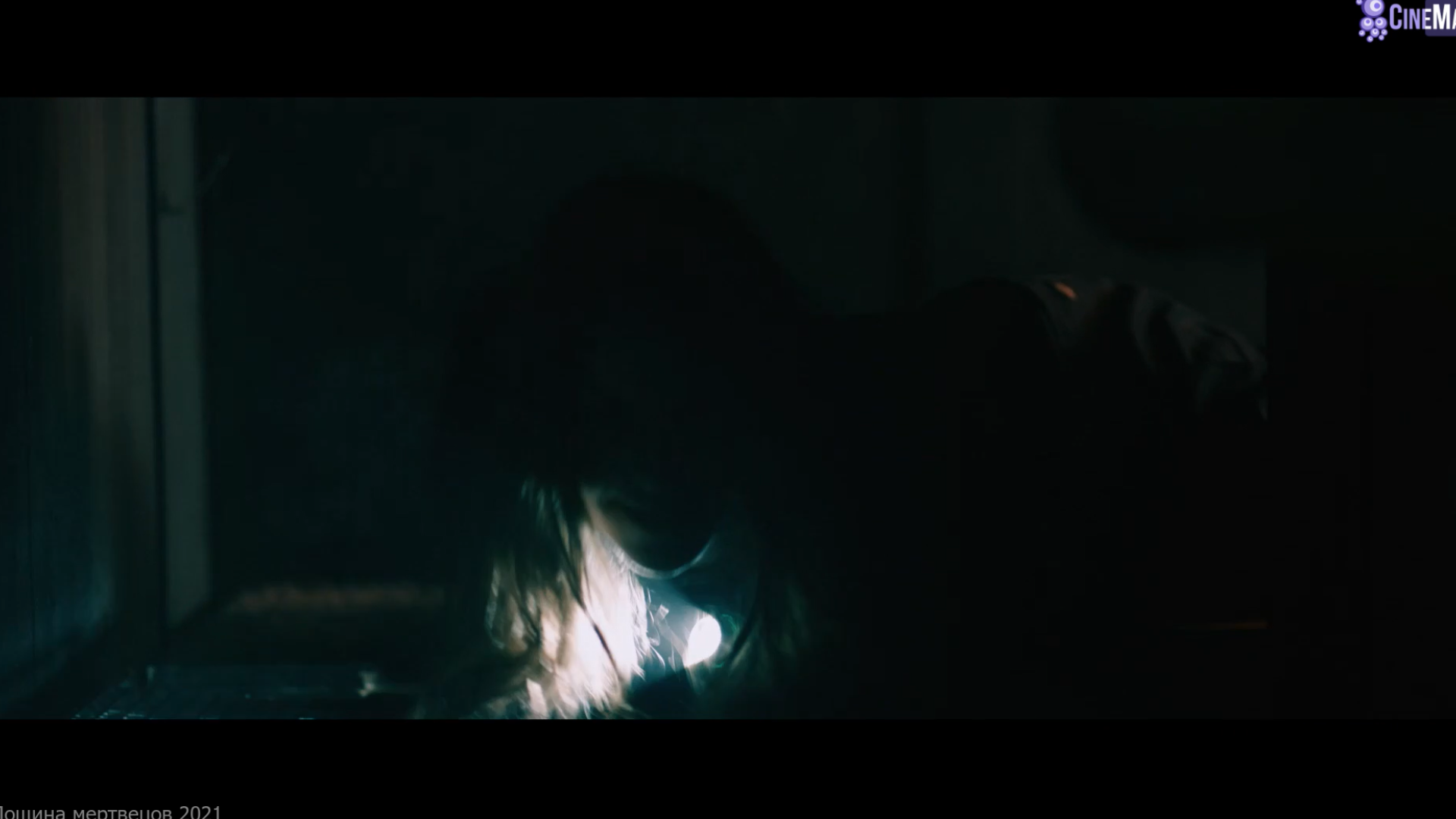

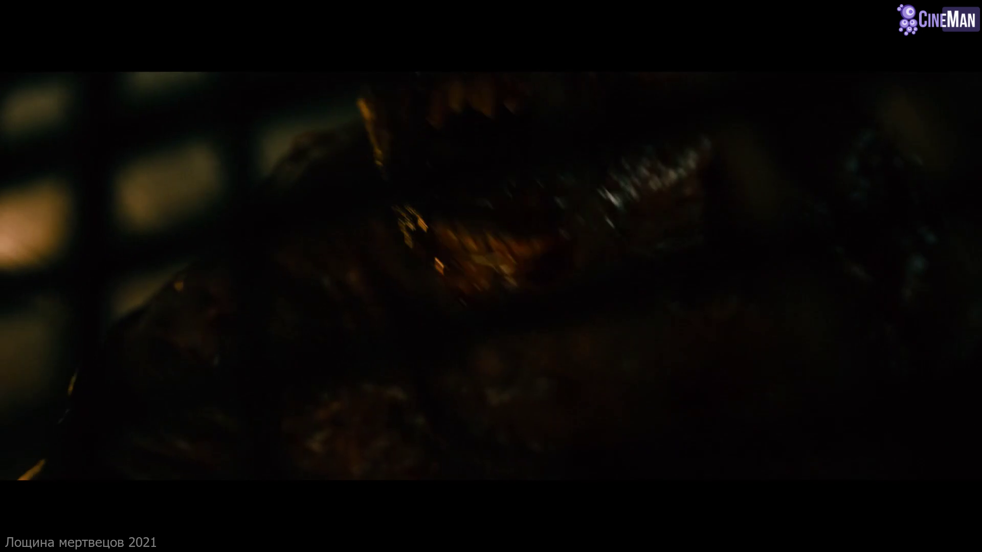

Вот еще баг:
Движок ProDVBEngine обрезает кадр. LibVLC такой проблемы не имеет. Смена кодеков не влияет. Постпроцессинг отключен.
Соотношение "авто" или "отключено", обрезка "нет", масштаб 100%.
Вот тут наглядно (см. логотип и название фильма), при одинаковых вышенаписанных настройках:
Обрезано (ProDVBEngine)
Не обрезано (LibVLC)
Видео кодировано x264.
