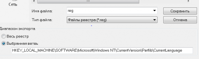

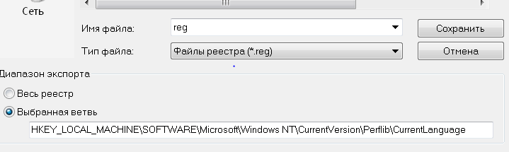

Prog wrote:V.Zhukoff: В регистри меня интересует ветка SOFTWARE\Microsoft\Windows NT\CurrentVersion\Perflib\CurrentLanguage. Вы явно не ту экспортировали.
Да ту вроде. :? Еще попробую. В чем лучше-текст или рег?

Prog wrote:меня интересует ветка SOFTWARE\Microsoft\Windows NT\CurrentVersion\Perflib\CurrentLanguage. Вы явно не ту экспортировали.
Скачать
