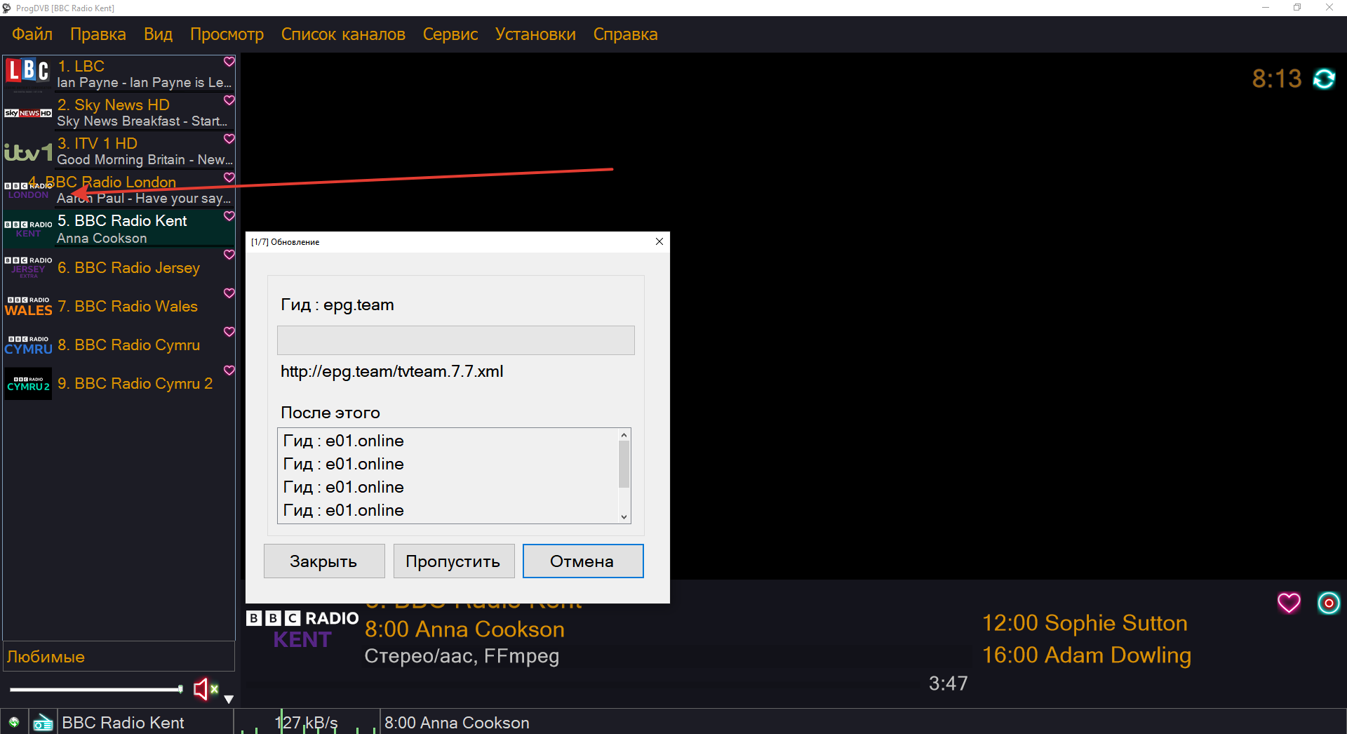

#10681. Ссылки на гид в "Настройках" не работают. Только в "Источниках" работают. По крайней мере если обновлять программу передач через "Справку-Обновить", а яобновляю только так, так как находить пункт "Обновить программу передач" где-то в середине верхней панели неудобно.
2. Интересный глюк во время поиска программы передач на скриншоте - название канала находится на логотипе.
Вообще, если вы не против моего отзыва как пользователя программы, я считаю, что два пункта, имеющие название "Обновить" только путают пользователя программы. Может, оставите один с подпунктами, как то: обновить всё, обновить списки, обновить программу передач, и, в будущем, может, добавите "обновить версию программы"?

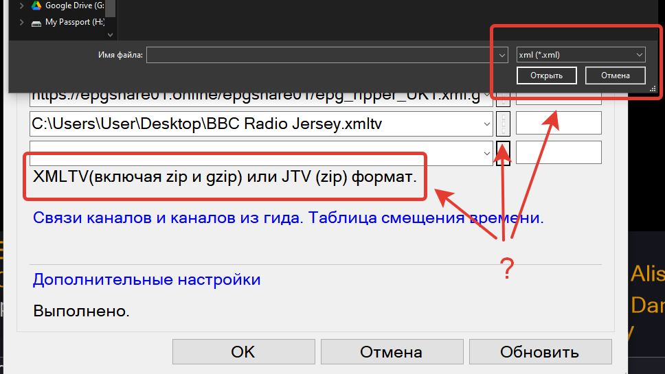

#1069И второй пост пишу... Куда пропал формат xml? Или этот формат не нужен? В любом случае на скриншоте есть несоответствие и что-то нужно подправить.
#1070Где именно пропал? В тексте локализации? Да он там не нужен никому.

#1071Вот у меня такой самодельный файл, кой в приложении. Пока он у меня был с расширением .xml, ПрогДВБ не отображала его содержание. Только после переименования расширения в .xmltv ПрогДВБ отобразила содержание файла.Prog wrote: ↑Thu Jul 10, 2025 12:12 pmГде именно пропал? В тексте локализации? Да он там не нужен никому.

DVB EPG? А у меня-то как это работает? У меня нет ни DVB-S2, ни DVB-C, ни DVB-T. У меня IPTV!
Почему бы эти три обновления не запихнуть в один пункт "Обновление" подпунктами? А Пункт "Обновление" вынести на панель и поставить рядом со справкою (Help)?

#1072Вы его по ссылке или как файл прописываете? Куда именно? Вроде работает у меня. Связи с каналом проверяли же.Вот у меня такой самодельный файл, кой в приложении. Пока он у меня был с расширением .xml, ПрогДВБ не отображала его содержание. Только после переименования расширения в .xmltv ПрогДВБ отобразила содержание файла.

#1073Я его прописываю как файл. С расширением .xmltv работает. С расширением .xml - нет. А может, так и должно быть. Но раньше и .xml работал.

#1075Должно работать и xml. У меня работает. Завтра ещё потестирую
