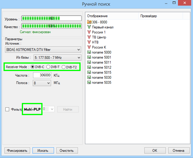

Я всё-же предлагаю увеличить кол-во опций в окне поиска:
Народ которому надо всего одну кнопку универсального автопоиска - от увеличения кол-ва настроек никуда не уйдёт, т.к. уходить то некуда… Вот как раз в штатном плеере сейчас поломали ускорение видео.
Re: ProgDVB и ASTROMETA-DVB-T2/T/C USB TUNER
#173
Prog wrote:Народ вообще в этот диалог не пададёт.
Думаю что я далеко не единственный кто туда попадает.
Prog wrote:Есть channel list->Search->...
Ну и там тоже сделать переключалку режима: DVB-C, DVB-T, DVB-T2…
