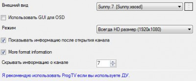

Программа зависает, если я использую ОСД Sunny, вызывая его с пульта. При использовании ОСД default все нормально. ОСД Sunny мне нравиться больше всех и раньше все было хорошо. Вы можете это исправить?

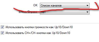

он, действительно, шикарно работает в TV версии, но. TV глючная, там нельзя создать списки, весь механизм с "избранное" и листами не работает. но не в этом дело. Я жму ОК" вызвать лист, в прогдвб на осд санни, зависает. проверьте. санни есть отличие-там нестандартный размер окон. Может вы тут тупанули, извините, но вы это должны сами тестить и выдавать рабочий продукт. напомню, осд санни нахоится в дистрибьютиве. Ну удалите тогда его, если не можете починить

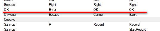

А зависит от видео рендера? А если вместо OK нажать на L на клавиатуре?

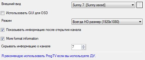

А без "всегда HD" тоже падает?
А гид падает? Есть у меня гипотиза что не хватает видео памяти, на большие меню или чего того такого. Но тогда переключение в EVR должно решать.
