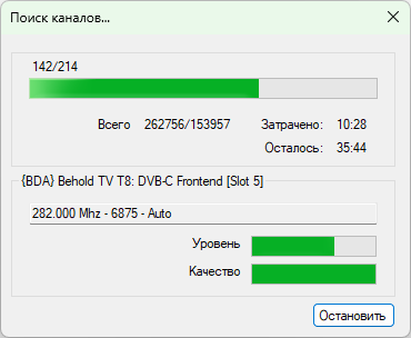

Почему такое медленное обновление телепрограммы?
Почему обновление телепрограммы занимает более часа?
Я так понимаю сканируется по минуте каждый канал.
Но это неправильно - можно ведь сканировать мультиплексы (которых тут около 25, и сразу собирать телепрограмму по всех входящим каналам) , а не поштучно каналы (которых более 200).
На скриншоте это уже не 10 минут, это 1 час и 10 минут!
Кстати тоже недоработка - более 60 минут обнуляется, хотя в реальности тут легко может быть и 3 часа, иногда.

DVB гид никогда не работает поканально. Всегда для транспондера.
Но при этом в окне обновление неспеша перечисляются именно сканируемые каналы, по 1.
Внимательно понаблюдал - каждый канал по 30-35 секунд принимает телепрограмму.
И так все 214 каналов.
Если бы была работа по всему мультиплексу - то каналы бы должны были бы не по 1 увеличиваться, а скачками по 8-10 каналов. Однако этого не наблюдается.

А версии месячной давности быстрее не были? Было много изменений, может поломал чего.
Вроде было быстрее раньше.
Ещё в списке каналов программа телепередач почему-то у многих каналов не стыкуется по времени. Показывает передачу которая будет через пару часов, а не сейчас.
Если открыть Гид - то там время правильное и текущая передача правильная. А вот списке каналов - не правильная.
