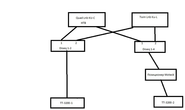

Извеняюсь что возможно не по теме ,но всеже надеюсь получить хоть какую нибудь помощ Есть 2 компа в них стоят TT-3200 которые подключены через дисеки к твин конверторам , При просмотре HD канала на одном и переключении дисека на другом пропадает уровень сигнала
Заметил что Progdvb неправильно определяется уровень сигнала на HD каналах На обоих тюнерах на обычных каналах сигнал одинаковый на HD разница в 15% Пробывал менять тюнеры и кабеля местами- бестолку такое ощущение что сигнал зависит от компьютерного железа в Dvbdream нормально
