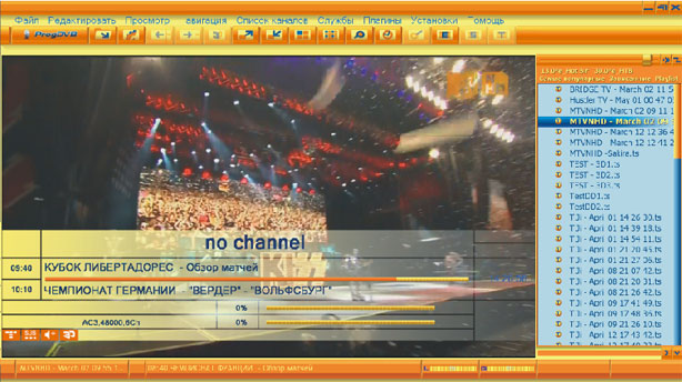

#13Смотрю ТВ. Перехожу на закладку Записанные, нажимаю на файл. Картинка появляется новая, звук остается от ТВ. При этом появляется надпись о том, что работает PIP.Prog wrote:6.62.1 новая логика и первые фиксы.
Re: ProgDVB 6.62 / Engine5
#14Информация тоже не соответствует.
плюс отвратительно работает перемотка, с глюками и рассинхроном
