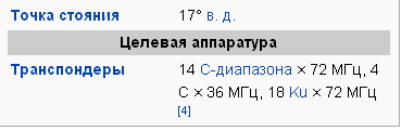

Заметил, что при переключении на Amos сигнал теряется... Может проблема быть в конвертере?

Другие же ловит. Проблема в силе сигнала, смотря где ты живешь. Может понадобиться тарелка от 1м до 2м.
А у Amos 5 -17гр, а не 4 как у тебя на рисунке

V.Zhukoff wrote: А у Amos 5 -17гр, а не 4 как у тебя на рисунке
а вот это не понял...

V.Zhukoff wrote:
bestplay wrote: Заметил, что при переключении на Amos сигнал теряется... Может проблема быть в конвертере?
У него Амос2,3, который в позиции 4 гр. з.д. Все правильно. С чего ты взял что у него Амос 5 ?

Salych wrote:С чего ты взял что у него Амос 5 ?
Просто предположил, что ему нужен 5, а ловит 2,3. И как и сказал, для 2,3 нужна тарелка побольше.
