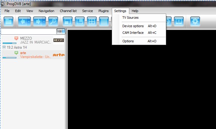

Salych wrote:в источниках тв
Если как на скриншоте язык англ. то в TV Sources

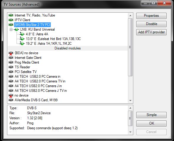

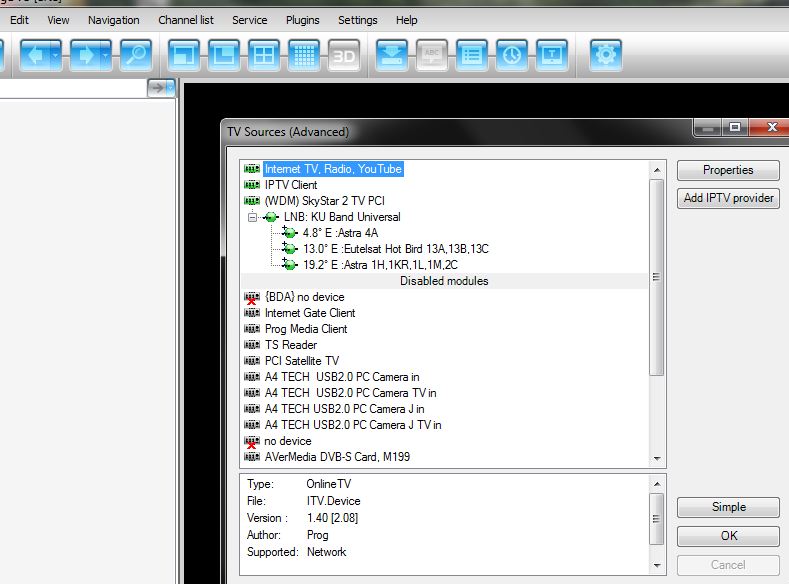

Нажми на карту и add switch. На твоем снимке вообще нет дисека. А потом на 4 порта вешай свои спутники. Почему мануал не хочешь читать?

onick wrote:У меня к сожалению при нажатии на карту SS2 в настройках не появляется кнопка add switch
Эту карту я не знаю. Возможно, ее дрова (WDM) не поддерживают переключатель. Может на нее есть и BDA драйвер, попробуй ее. В принципе, можно задать поиск по форуму-название твоей карты.....

onick wrote:а внизу пишет "support diseqc 1.2". Что это может значить?
На меня больше не расчитывай-тебе проще вызвать настройщика, если мануал даже не осилишь...
