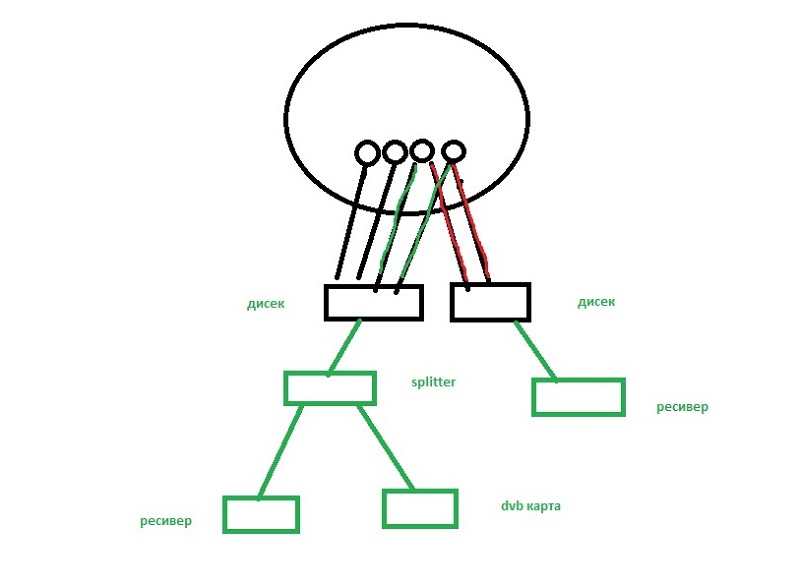

как вариант, естественно на 1 рес. и карте не получится смотреть каналы в разных поляр.есть ещё вариант Мультисвитч если не ошибаюсь 3\4 китайского производства, стоит от600 до 900 рублей.... еще вариант 1 пуха 1 дисек к 2 телекам, купить для компа пуху на один выход и настроить на другой спутник и подк. шару)))).....

не у всех тарелки на 60см... принимают сигнал... к примеру тарелка на 90см... стоит от 800 до 1200... а пуха, дисек, кабель обойдется 300---400 рублей, экономия должна быть экономней даже если есть деньги, да и так интересней))))
