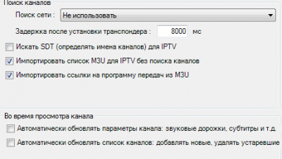

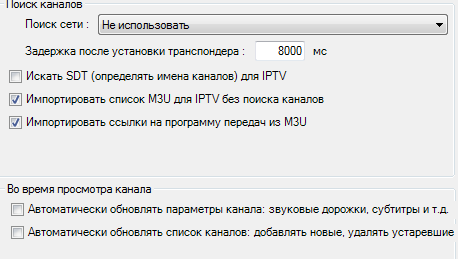

#8если ставлю коррекцию времени то текущая программа не пишется, то есть только в определенное время суток выскакивают непонятные передачи.Prog wrote:А в свойствах канала часовой пояс если поменять?
а в поиске у меня так настроено:

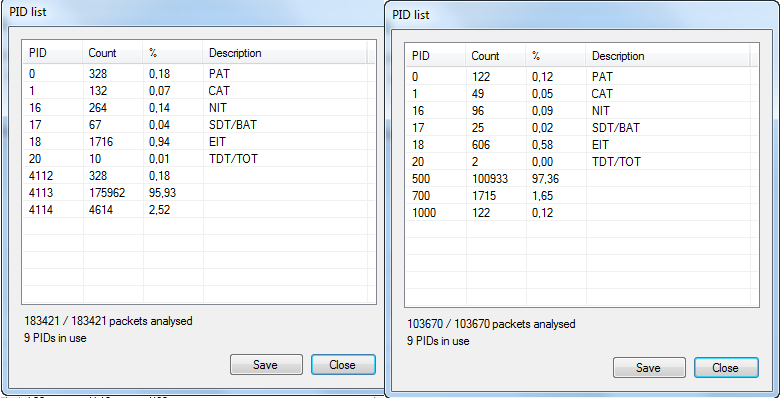

#9причем вот такие пиды мне вытягивает из потока двух разных каналов где прописана одна и та же программа, которая естессвенно ни к одному каналу не подходит

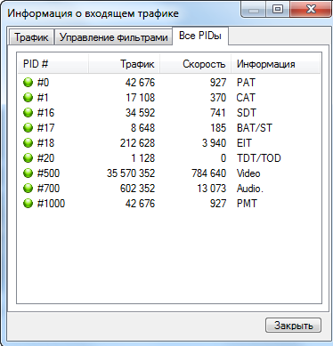

#11вот: пидыProg wrote:Лучше картинку фильтр менеджера. там парсер видно. Пока судя по симптомом, провайдер шлёт что то кривое вместо программы передач и возможно её действительно лучше игнорировать.

- 4.png (28.41 KiB) Viewed 7637 times
Re: Откуда берется программа передач, если нет связей в EPG
#12похоже вот pid EIT и гонит мусор, потому что всю программу передач на день естественно не показывает, показывает только то что в данный момент в списке каналов. Когда началась и когда окончится. А как я почитал именно этот pid за это и отвечает. Еще раз повторюсь как бы это дело отключить да и делов то)))
