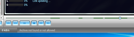

Вот живой вариант, есть локальный тайм-шифт, который сохраняет поток текущий с момента перехода на канал. И тут же не работающий и занимающий всю линейку времени - архив, при переходе на который генерируется ошибочное сообщение - Archive not found or not allowed.
От сюда и возможность, - к чему такой архив занимающий всю линейку времени и не работающий, убрать его и переключить линейку времени только на локальный тайм-шифт.
Ну или как минимум поставить какую-то метку с которой начал писаться локальный таймшифт при переходе на канал, но тогда как вы сами и сказали, линейка тамшифта получается с таким сжатым масштабом, что попасть куда-то практически не возможно - удобно ли это ?

И ещё в ситуации с этим самым архивом и провайдером, кнопочка ласт - работает криво, при нажатии на неё вся линейка тайм шифта разбегается и возврата к потоку текущему нет, приходится снова тыкать на канал чтобы начать трансляцию заного.
Хотя вобщем-то при таких масштабах навигацию по тайм шифту делать не реально.
