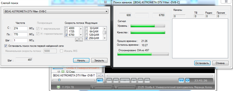

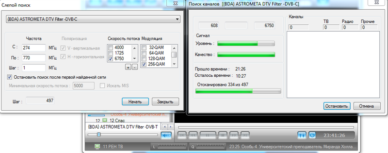

ProgDVB 64 версия 7.12.05 free
Карта DVB-C TBS 6618
Windows 7/64
Не работает поиск по NIT таблице не зависимо от любых настроек в разделе меню "Поиск каналов"
В режиме "Слепого поиска" при установленной галочке остановить поиск после первой найденной сети
, программа продолжает перебирать весь указанный диапазон частот, вместо того чтобы перебирать только частоты прописанные в NIT таблице цифрового ствола
Телевизор и приставка DVB-C по этой таблице работают!

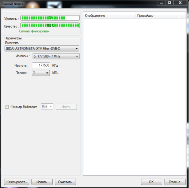

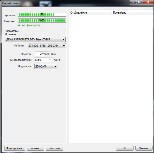

Тоже проблема с поиском в DVB-C. Тюнер AstroMeta Digital TV Dongle.
DVB-T работает без проблем.
Если выбрать источник DVB-C, то настройки как для эфирного поиска, с 10-го раза появились настройки для кабельного (частота, скорость потока, модуляция), но ничего не находит.
С родным софтом тюнер работает без проблем.

Я запускал сначало родной DVB-C TV плеер, вроде после этого появились настройки для кабельного в ProgDVB,
но каналы не может найти.
