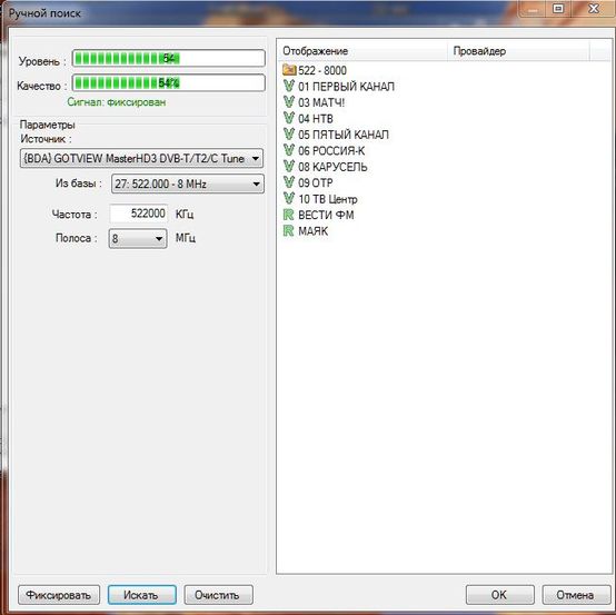

#2В Channel list->manual search нет возможность выбрать pip? Прилите мне логи после попытки выбора в manual search.
Re: МультиPLP
#3Насчёт логов-не понял какие и как(в папке Logs только один файл test) а вот скриншот присоединяю.
