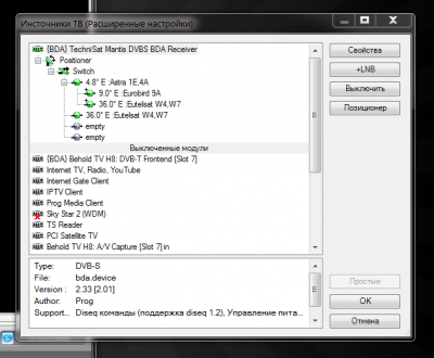

Я уже долго пытаюсь это сделать,но не могу подружить позиционер с двумя разными конвертерами.Выбираю позиционер-->DiseqC 4 порта-->Порт 1-LNB-Ku_lin-Eurobird 9`E,порт 2-LNB_circular-EutelsatW4 36`E.И когда назначаю позиции,то W4 36`E сам прописывается на первый порт переключателя и выходит,что W4 36`E сразу на двух портах...?Может это и ничего страшного,ведь могут же быть на одном спутнике транспондеры с разной поляризацией.Но почму-то на W4 сигнала нет до тех пор,пока не откроешь вкладку позиционера.Тупо открыл-сигнал есть.Закрыл-переключил канал - сигнал пропал.

Позиция должна запоминатся внутри позиционера. В ProgDVB потом можно будет по номеру на неё переходить. Пришлите картинку TV Sources.

Вот так получается.
Причем Eutelsat W4 появляется на 1 порту сам после назначения номеров позиций в окне позиционера на вкладке Position.
