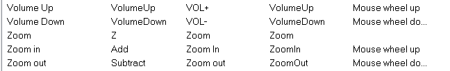

Здравствуйте :
Увеличить громкость на пульте - это команда "F10" - НЕ ОБУЧАЕТСЯ ЭТА КОМАНДА :shock:
также не получается настроить команду "ZOOM" - её клавиатурное значение - "Num Enter" ИМХО важная кнопочка ,
которую не обучить никак :(
При нажатии на эти клавиши активируется окно "Файл"

Речь не идет об установках прописанных по умолчанию .
Мой пульт настроен по умолчанию на управление WMC .
Клавишей F10 на клаве увеличивается звук в WMC .
Ту-же команду выдаёт и пуль при нажатии на Vol+
Если попробовать обучить пульт - то F10 не ввести - никак .

Да нет никакой утилиты! Скорей всего эта "Утилита" Вшита в драйвер
Кусок файла inf:

Но вы так и не ответили почему нельзя на клавишу F10 поставить увеличение звука ?

Да вроде ясно всё !
Создатель тюнера решил совместить пульт с WMC.
Там есть горячие клавиши
а "F10" не прописуется и у продаца тюнера , так-что это в BDA модуле что-то блокирует ...
