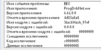

C нуля установил программу и вылетает на переключении на радио канал.
Дебуг ничего не говорит.
Re: ProgDVB 6.6x
#212
Решил. Отключил аудиопроц. Значит он с радио не дружит.......

#222
Prog wrote:С ac3filter как всегда сложно. Там можно что угодно сотварить его настройками. шлите их скрины, посмотрю как у меня.
У меня вылетает прога на аудиоканалах с любым декодером, не только с ac3filter!
