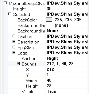

kostan wrote:Так и не нашёл, как убрать линейку в Скин эдиторе и подвинуть значок "V" к левому краю. Это вообще возможно?
Например лого. (кстати довольно полезно-по большим значкам даже проще ориентироаваться чем по маленькому названию)
guiChannelListView/
Можно поставить Visible -False не должно показываться. Размер, который оно занимает-40х28. Можешь поставить там 0-0. А за счет освободившегося места увеличить то что нужно, например Description-ЕПГ, описание. X и Y координаты от всей строки канала.
То же самое делаешь для Unselected.
