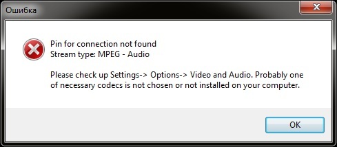

Re: Проблемы с IPTV
#118Как уже неоднократно писал мой IPTV провайдер транслирует радиостанции в формате mp3. При этом в ProgDVB поток определяется как mp2, соответственно для декодирования потока берется кодек из графы mpeg. Если кодек не будет уметь декодировать mp3, то появится ошибка, однако граф все равно создается с кодеком по умолчанию для mp3 (mp3 decoder dmo). В принципе можно использовать кодек mp2, который декодирует mp3, но к сожалению для себя не нашел ничего лучше чем AC3 filter, который раскладывает 2.0 в 5.1 именно так, как мне нравится. Однако декодировать mp3 не умеет. Возможно ли отключить сообщение об ошибке, если граф все равно создался, пусть и с другим кодеком ?
Windows 8.1 x64, Tevii S-470
Re: Проблемы с IPTV
#119сообщения об ошибки можно отключить на странице Debug. Но если оно возникает то это вторая попытка построения графа.
