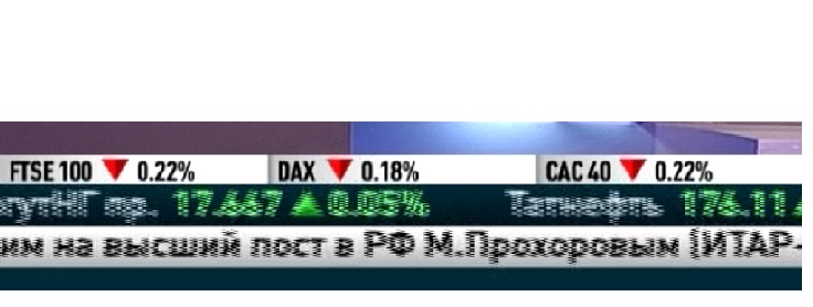

Здравствуйте! Помогите разобраться с ухудшением сигнала, которое особенно заметно на бегущей строке в деловых каналах. Line 80%, Quality 58%, Потеряно 2%.
Из прочего, карта Avermedia, слоты на материнке практически все заняты (проблему заметил после того, как поставил вторую видеокарту, но ее отключение не помогло), процессор достаточно мощный и малозагружен, Windows 7 x64.
Если это связано с потерей сигнала в 2%, то в чем может быть причина этого?

#2чтото по скрину совсем не понятно в чем у тебя проблема.....
потеря качество при потере сигнала совсем не так себя проявляет.... - картинку начинает рвать ломать и сыпать разноцветным мусором...
а у тебя судя по всему просто появился интерлейс....
поиграйся настройками видимокарты - либы с настройками видимокодеков...

#3да, проблема с появлением интерлейса.
вы оказались правы. установка новой карты и ПО (AMD 6450 в дополнение к 5770) что-то сбило в настройках. решить удалось через CatalystCC. Меню Графика - Видео - Качество и снятие галочки "Автоматически убирать чересстрочную развертку" на новой видеокарте.
Спасибо!
Спасибо!
