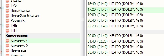

В только что опубликованном релизе, полный бардак в GUI EPG, (OSD не проверял) с эвентами.
Счёлкаем к примеру на канал видим текущую програмку всё верно - первая картика.
счёлкаем на другой и через пару секунда опять на тот на котором были до пересчёлкивания.... и уже по второй картинке видим эвент с текущего 17:00 ускакал почему-то на 1:40

#317У меня такого не наблюдается.
Интересно, у всех у кого проблемы со временем, в том числе у Proga, изначально одинаковые условия для тестирования времени-в частности, у всех стоит MS заплатка по поясам, про которую говорил Valera ?

#318Уважаемый Жукофф.
Разница в таймзону это одно, а 17 и 1 ночи разница 8 часов это как Гринвич и Австралия.
Это далеко не разница между гринвичем и центральной рашей.
И потом, первоначально и показывает правильно... и следующий канал выбраный в ЕПГ показывает правильно, но вот при возвращении на тот что правильный с правильного же, уже ошибка.
