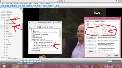

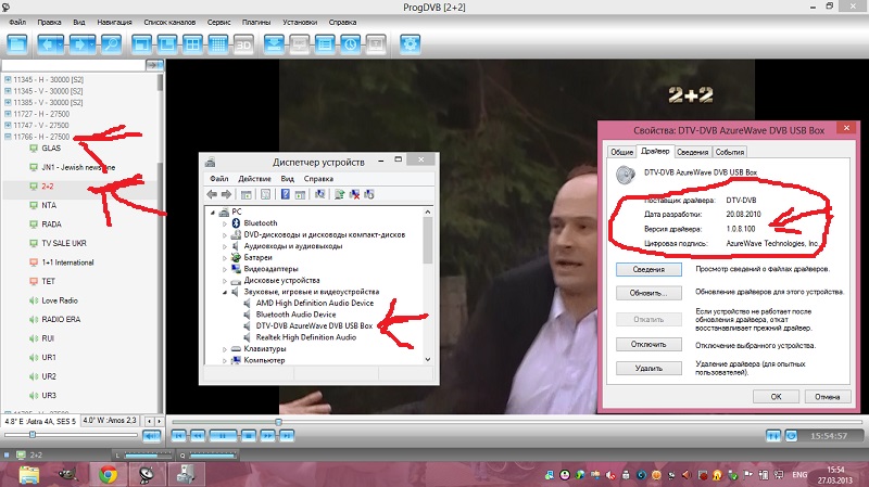

КАК Я ПОДРУЖИЛ SkyStar USB2HD CI и Windows 8!!!!
После долгих проб с разными версиями ПРОГ, с разными дровами удалось подружить SkyStar USB2HD CI и Windows 8 с ПРОГ. ДРОВА ВОТ ЭТИ НА скриншоте видно.Сначала глючили, а потом как-то все встало. Сейчас все работает стабильно..

Версия предыдущая 6.92.03 Portable. 32 , с другими версиями крутил дрова 1.06.102. Все что выше описано- это с дровами 1.06.102 и 1.05. Будет время покручу -другие версии и 64 тоже.
Три часа беспрерывных переходов с канала -на канал - мозаики-переходов с мозаики, автопоиск каналов-все работает- ничего не слетает, не зависает.

сейчас не помню точно с какого сайта взял эти дрова. Но о них писал crazycat. Я думаю что взял их на сайте azurewave, дрова от Маntisa. Архив называется AzureWave_30.08.2010 , а дрова встали с папки 7070.
Re: SkyStar USB2HD CI и Windows 8
#120
