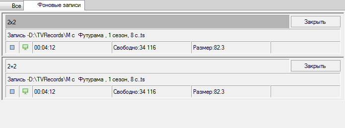

Prog wrote:Планировщик сейчас не может писать более одного канала одновременно.
В том то и беда, что может. И реально пишет, но только одно лечим другое калечим. Раньше была проблема с именованием теперь с отображением.
Очевидно, что информация о второй записи - неверна, хотя имя файла получается корректным. А если первую запись выделить (кликнуть по имени канала, чтобы отобразилась информация) до начала второй, то второй пункт не появится, а измениться первый, хотя обе записи продолжатся. Если первую запись закрыть, то у второй, внезапно, отображаемая информация меняется на реальную. В общем сплошные ребусы.

surnam
Подтверждаю, я об этих ребусах уже писал, в ответ услышал лишь звук звона от рельсы, вот появилась надежда услышать что-то дельное. И планировщик действительно умеет писать две записи одновременно, только если вторая запись запустилась в бекраунде, но с этим режимом тоже беда. Без бекграудна тоже пишет, но программа это не показывает, это почему-то скрыто, но запись точно рабочая. Прог красавчик, сразу начинает лапшать, что, мол, не работает/не умеет, а оказывается, что работает/умеет, просто не правильно, надо просто починить/причесать, но лень.
