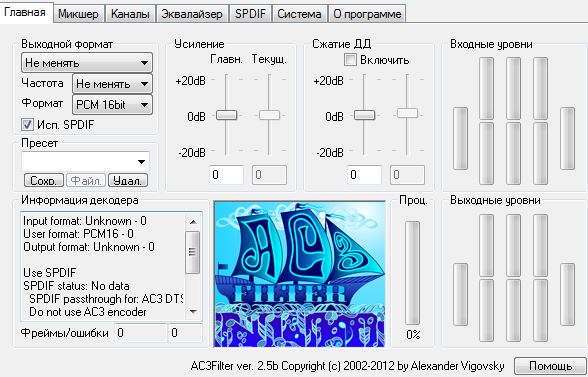

У видео АТИ- поставь звуковуху АТИ HDMI. В ProgDVB ставим демукс Prog, video MS, рендерер Custom, аудио wasapi, как есть, настраиваем в кодеке AC3Filter тоже пропуск-использовать SPDIF/ Как на ресе появилась на канале со звуком 5.1 надпись DOLBY-значит, ты сделал все правильно )))

делай так
