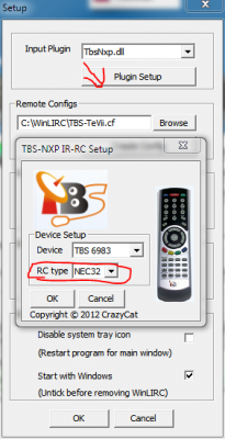

кто нибудь смог заставить работать пульт в s2-4100?
речь именно о комплектном пульте. пробовал через winirc не прокатило. пробовал установить драйвера от tbs 6922se и запустить программу TBSVHID тоже самое - не работает. не хотелось бы колхозить и паять com irc приемник

В winlirc надо выбрать плагин TBS-NXP, тип сигналов RC5 и конфиг для пульта Technotrend.
А вообще можеш любой пульт заюзать с кодировкой NEC или RC5/6. Китайские пульты TBS/Prof/TeVii с кодировкой Nec.
Драйвер по барабану какой, один черт китайский :)
P.S. TBSVHID заточен под пульт TBS. Под технотрендовый TT-VHID
