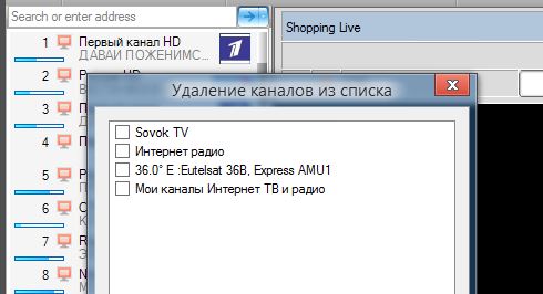

Дубликаты то почему? На сервере точно не образовалось 2 листа с разными устройствами? Проверьте в Channel list->remove список того что есть.
И в диалоге сервера нажмите apply перед получением на клиенте, на всякий случай. У сервера свой лист.

На сервере, действительно 2 листа.
Один это тот что при сканировании, второй, который создан копирование этого скан листа, только нужных каналов с разносом сразу по группам.
То есть создавал новый лист пустой, создавал группы, а затем выбырал мультиселектом смысловые каналы иделан Копировать в...
Сейчас на сервере тот лист который сделан копией с отсканированного в полном порядке всё проаплаено, сервер многократно перезапускался, всё сохранено и скачивается (слава богу) клиентом список (я так понимаю этот отсканированный) который в порядке (на рисунке).
При удаленни списком - тоже нет ни чего лишнего, тоже на картинке второй...
Странно.

Количество листов не важно. Главное что бы там две 36 позиции не образовались например. На картинке всё OK.
Перезапуск сервера на его лист не влияет. Влияет apply или ok.
