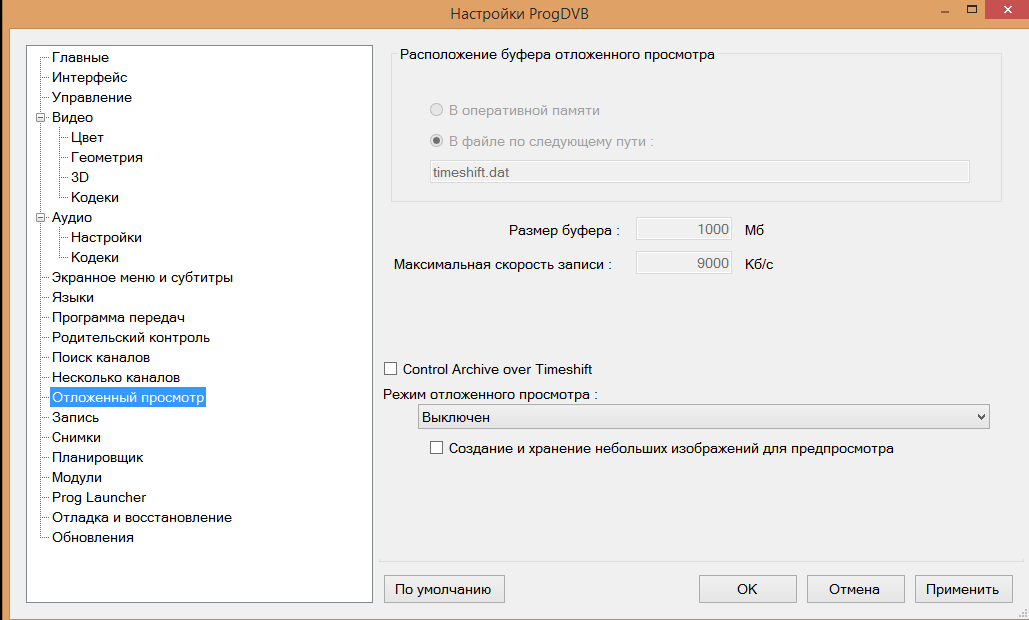

С отлюченным чего ?
Я
1 - отключал контроль за переполнением
2 - отключал полностью отложенный
выяснил ,что и с ПОЛНОСТЬЮ ОТКЛЮЧЕННЫМ ОТЛОЖЕННЫМ - все-равно переполняется ..
Параметры канала HD
H264/AVC
5798кбит
1920x1088

#18
В своё время уговорили меня пользователи сделать отключение timeshift-а - до сих пор все путаются.
С отключеным - переполнение буфера получить проще - потому что в этом режиме timeshift есть но он минимальный.
Глюк таймшифта выглядит как битый трафик при записи при не битом на входе. Переполнение - это глюк просмотра, например кодек повис какой то. Данные в буфер приходят но не забираются.
Но вопрос почему почему сообщения два? Лог можно?

С теорией ясно - как она может помочь..? ) Сегодня снова словил .. Обычно происходит , если оставил на какое-то (часа два три) время в фоне ..
Логи
http://rgho.st/79NRJcvCn
