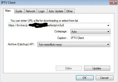

#50
Лично я в настройках источника пробовал формат запроса XXXX YYYY и флюсоник. Также, по вашей рекомендации сейчас использую плейлист для перфектплеера. Поведение одинаково, перемотки в пределах программы из архива нету, переключения на следующую/предыдущую тоже. Да, плейлистов много, даже спецом под "прог" делали плейлист с Вашим участием. Скажите как доделать - сделаем.
Проблемы две:
- нету перемотки в архиве, переключения на предыдущую/следующую программы.
- при любом сбое потока программа из архива после длительной паузы начинается с начала.
В то же время, другие плееры и втч вебплеер провайдера сбои моментально перепрыгивает, что для просмотра почти не заметно.
Напомню, что у вас есть действующий логин на ИТВ с положительным баллансом (progdvb)- тестируйте хоть круглосуточно. При необходимости пополню баланс.
В догонку, есть выбор потока ХЛС/мпег, так вот с мпег прог дико буферит на некоторых каналах (пример - дискавери с познавательного) и прекрасно работает с ХЛС. Может, это важно...
Скажите что и как сделать, чтобы работало - сделаем!

#51
Ещё раз проверил - там путаница с m3u. m3u для ProgDVB/ProgTV не содержит информацию об архиве. Её содержит m3u например от perfect-а . Если взять его m3u - то архив работает. Вообще не понимаю зачем разные m3u для разных приложений? Один, содержаший все теги.
Для архива нужно catchup="default" catchup-source="...&utc=${start}&lutc=${timestamp}" catchup-days="7"
Но perfectpl.m3u8 - тоже не удобен - потому что не содержит ссылку на гид в #EXTM3U, так что пользователю нужно вводить гид вручную (совершенно лишний шаг). И такая ссылка есть у вас в hls.m3u8. Добавьте пожалуйста и ссылку на гид и архив.
Вот по поводу перепрыгивания - это проблема на моём конце. Надо придумать как это комфортно тестировать (кабель выдёргивать?) и отладить. Но совсем незаметно этот процесс не пройдёт. Точность всё равно в секундах будет измерятся.

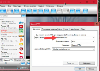

Но можете использвать лист perfectpl и отдельно ссылку на гид. Должно работать
Поиграл с настройками , нифига, ползунок появился , но не перематывает , и гид есть , но опять архив не пашет , есть кто шарящий ? Помощите.

#57
Ещё раз. Вам нужен m3u от пёрфекта, гид отдельной ссылкой и API=none (то для выбора из m3u). После этого должно работать. У меня то работает...

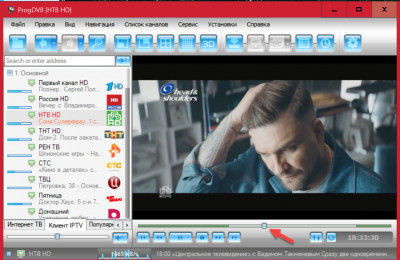

Что именно работает ? Давай уточним.
Эфир идёт ? Да
Ползунок есть ? Да
Можно его крутить ? НЕт
Гид есть ? Да
Архив виден, но нет возможности переключиться в нём . У меня такие же настройки как и говоришь ты.
Выбираю архив , но эфир идёт всё равно.

#60
Тестить можно круглосуточно, докинул на баланс. Докину ещё, если будет нужно.
Да хоть 10 секунд, лишь бы далее шло а не вначало проги скидывало.
Замечания по плейлисту админу передам повторно... Спасибо за терпение.
Mon Oct 07, 2019 9:34 am
Делаю так - архив работает НО нету перемотки в пределах выбранной программы.
Выполнив замечания к плейлисту, будет ли работать перемотка в пределах одной программы???
