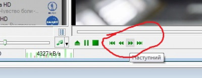

#69
На начало текущей архивной программы. Также как и при сбое в архиве...
На час? вижу кнопки "предыдущей/следующий, первый/последний". Мы о них говорим? Тогда : На начало текущей архивной программы. Также как и при сбое в архиве...

Re: ITV.Live
#71
7.29.5 вышли фиксы , переустановил , всё работает , ползунок появился , спасибо тем, кто делает поддержку проекта)))))) По архиву теперь комфортно перемещаться.👍
Одна ремарка : можно, как то реализовать , если реклама идёт в передаче 5 мин , как то сразу выставлять скачок на 1.2.3.4 или 5 мин вперёд ?
