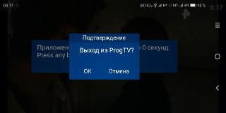

И еще... Когда Таймер срабатывает - на экране выскакивает окошко с подтверждением выхода! Можно, конечно, это подтверждение выхода выключить в настройках, но...
Надо бы это подтверждение обойти для таймера (даже если подтверждение выхода включено в настройках), а то не по феншую - ты уже спишь себе, а от тебя требуют тапнуть по кнопке )))

Итак, версия 2.81.9 Sleep timer работает. Почти работает )))
После срабатывания таймера все равно выскакивает тряпка с подтверждением выхода из ProgTV
Хотя в настройках птичка возле Настройки-Интерфейс-Подтверждение закрытия программы снята.
Пожалуйста, сделайте так, чтобы подтверждение закрытия программы в случае срабатывания таймера не требовалось.

Заработало ) Спасибо! В версии 2.82.0 чисто закрылась ,ProgTV по срабатыванию Sleep timer. Теперь можно смело засыпать под телик )
Ура! 100% работающяя фича Sleep timer.
