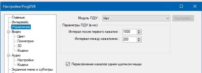

Колесо мыши тютю на воркутю ?
Что случилось?
Предыдущая версия ProgDVB7.30.4Pro всё в порядке.
Re: Куда улетела мышь в крайнем релизе ?
#2Что то поломал... В настройках управления сейчас модулей не выбрано?
#6Поломал (((
