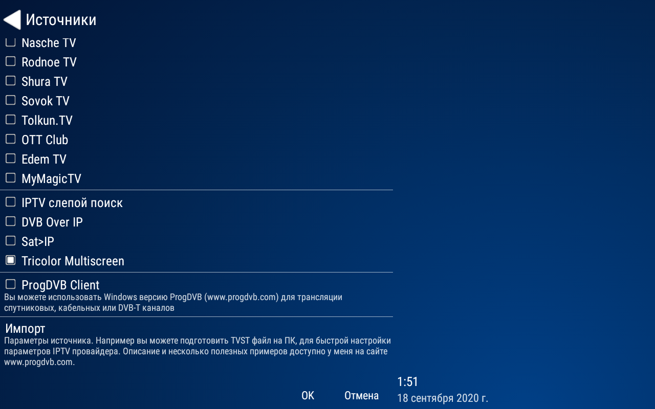

Для использования сервиса «Tricolor Multiscreen» необходимо:

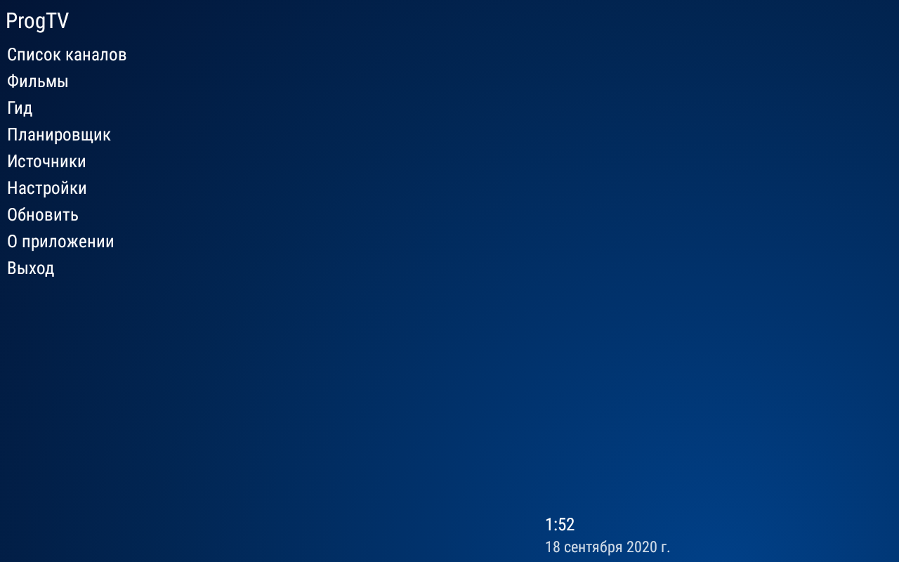

Установить приложение « ProgTV Android » на мобильное устройство (смартфон или планшет). Приложение доступно для скачивания в официальных магазинах Google Play и AppStore.

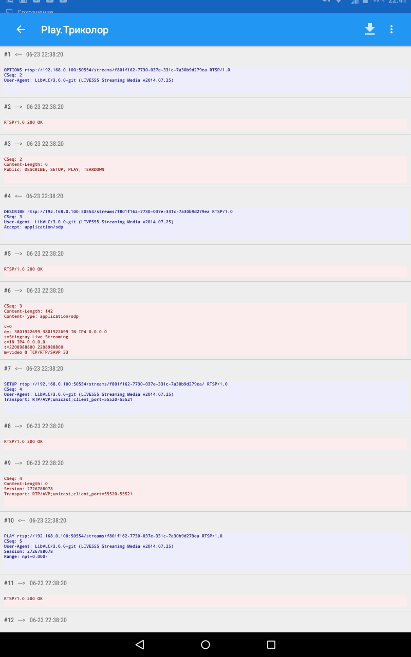

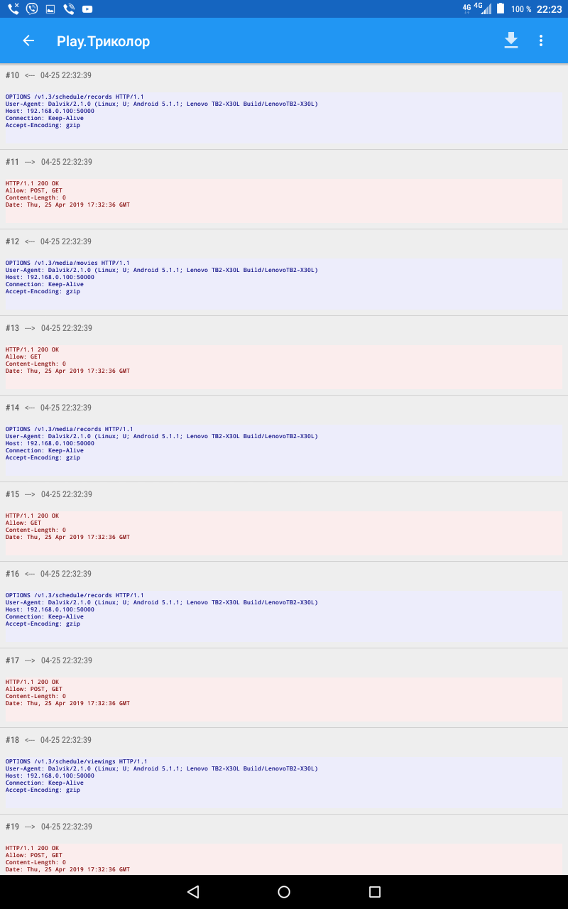

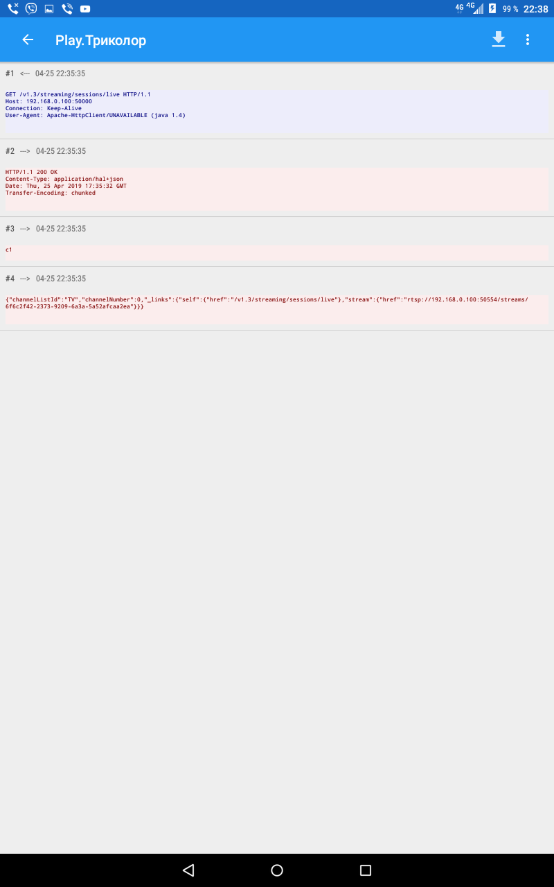

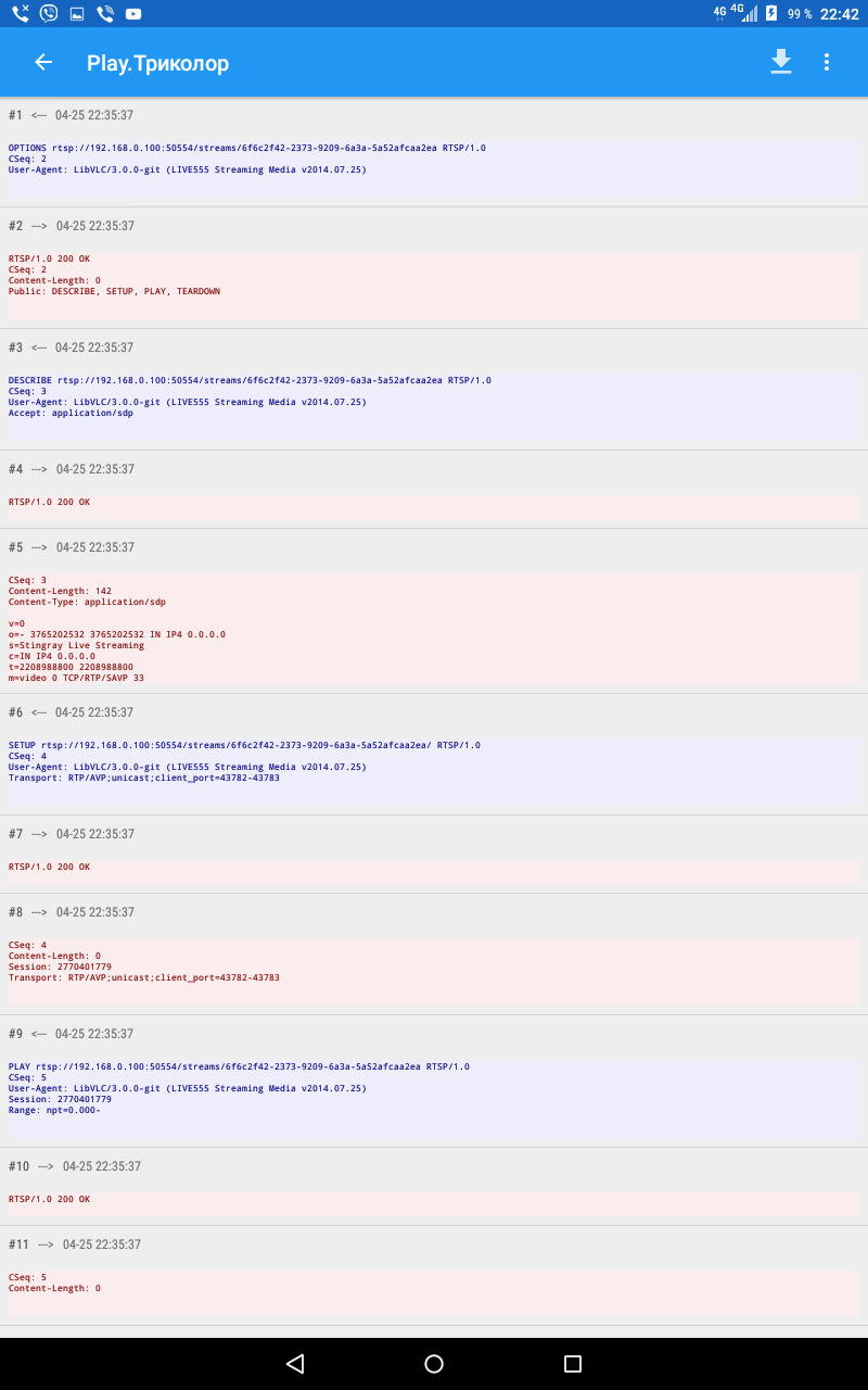

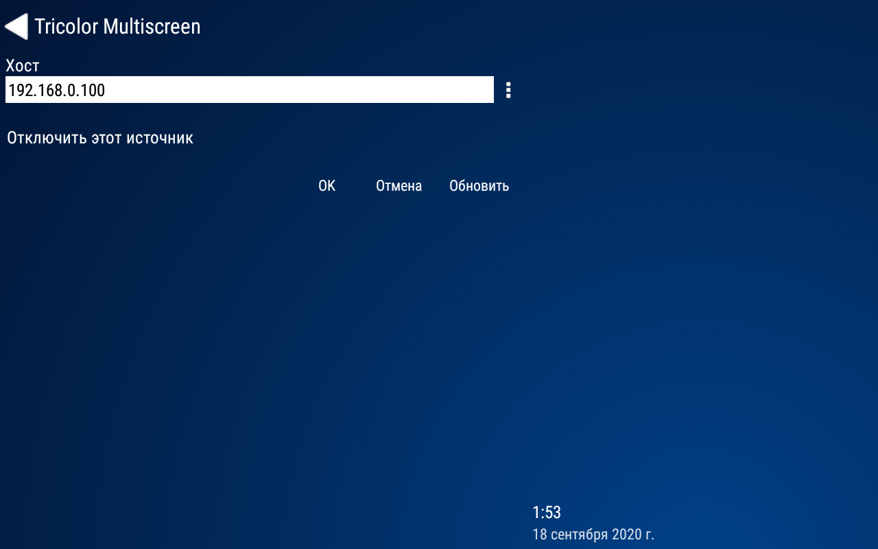

Для того, чтобы ресивер начал выдавать поток , нужно его "попросить"
Например так.
