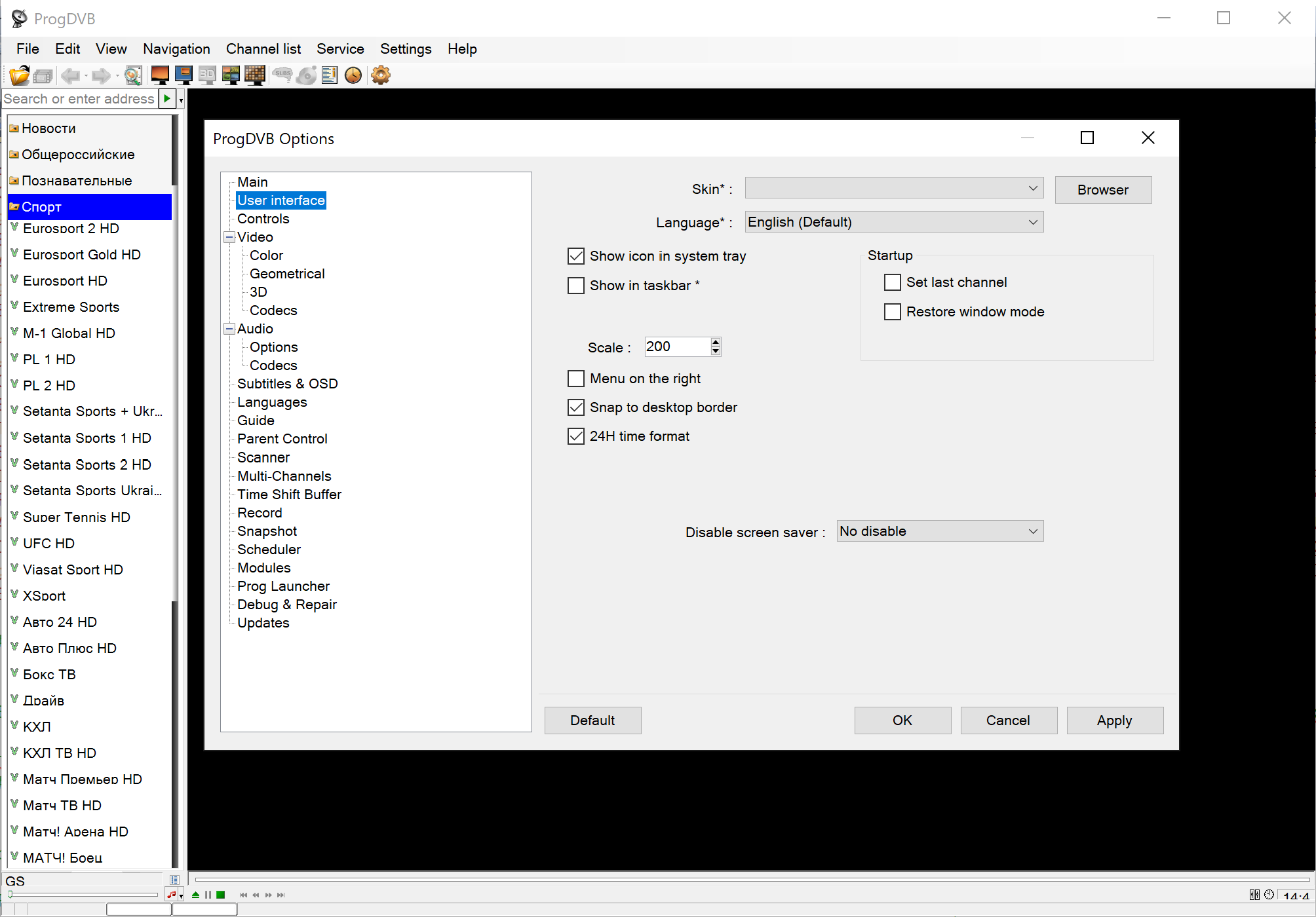

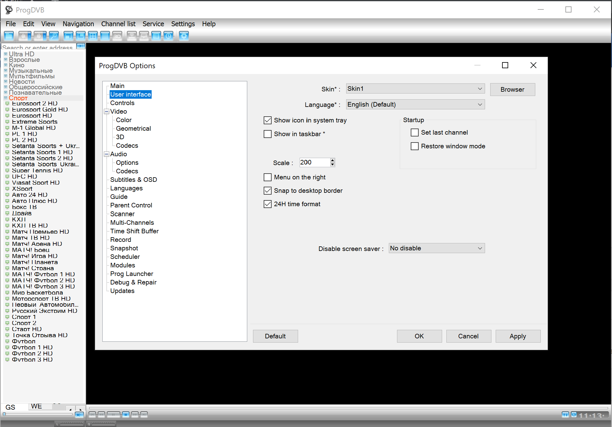

Для вин 7, если указать значение более 150 (например - 200) в "Установки-Настройки ProgDVB-Интерфейс-Масштаб", то все названия в списке каналов уходят далеко вправо, а также исчезает подстрока с описанием передачи под каждым названием канала.
В предыдущем билде 7.32.06 такой проблемы нет и там даже с масштабом 200 всё прекрасно масштабируется и не исчезает.

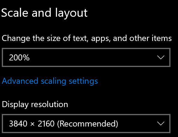

#3Да, Skin1, а масштабирование в самой Windows - 125%.
Также добавлю, что в зависимости от выбранного разрешения экрана для самого монитора (матрицы ноутбука), даже с настройкой больше 100% в Вашем приложении может происходить смещение название.
Напишу ещё понятнее. Судя по всему, у Вас вообще сломалось масштабирование выше 100% в Вашем приложении.

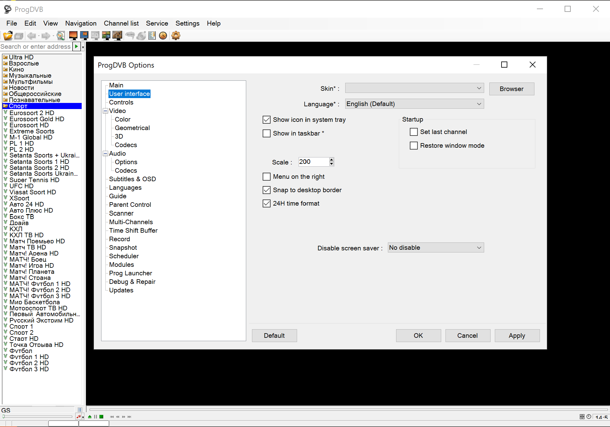

Re: Баг с масштабированием в ProgDVB 7.32.07
#5Можете попробовать пререлиз https://www.progdvb.com/download_progdv ... lease.html

#9В билде 7.32.08 масштабирование заработало на Win 7 отлично.

#10Скажите, а работа под Windows 10 по исправлению масштабирования какая-то идет?
Некоторое время назад пробовал программу на 65", но не смог даже настройки прочитать - все масштабы и шрифты разъезжаются, даже если выставлять не рекомендуемые 300%, а любое значение меньше, вплоть до 100%, хотя там уже только с 30 см читать получается...

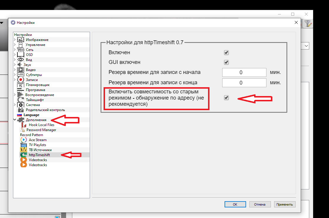

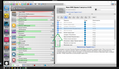

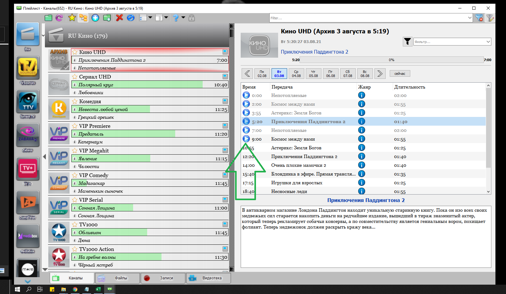

По поводу "настроек таймшифта" - конечно никакой таймшифт мне и даром не нужен, речь идет только о том, что бы корректно работали архивы и был бы какой-нибудь ползунок, что бы проматывать отрезки передач. Ну на ProgTV у меня вроде бы все работает, промотка отрезками, как я нащупал Cntr-Стрелки вбок. А вот по поводу его настроек - я вчера все таки заставил работать SinpleTV,, как раз найдя необходимую галочку в настройках, т.е. мой плейлист Sharovoz значит использует старую систему, а я и не знал))
Теперь все корректно заработало в нем. Попробую картинку прикрепить, что бы было понятно о чем я))

Тут не галка нужна, а название API архива который провайдер использует. Там M3u? В нем архив прописан?
