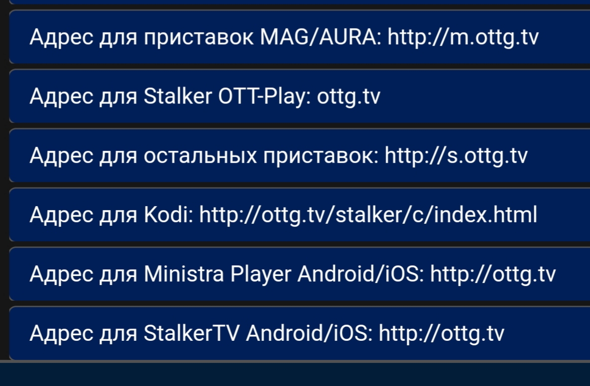

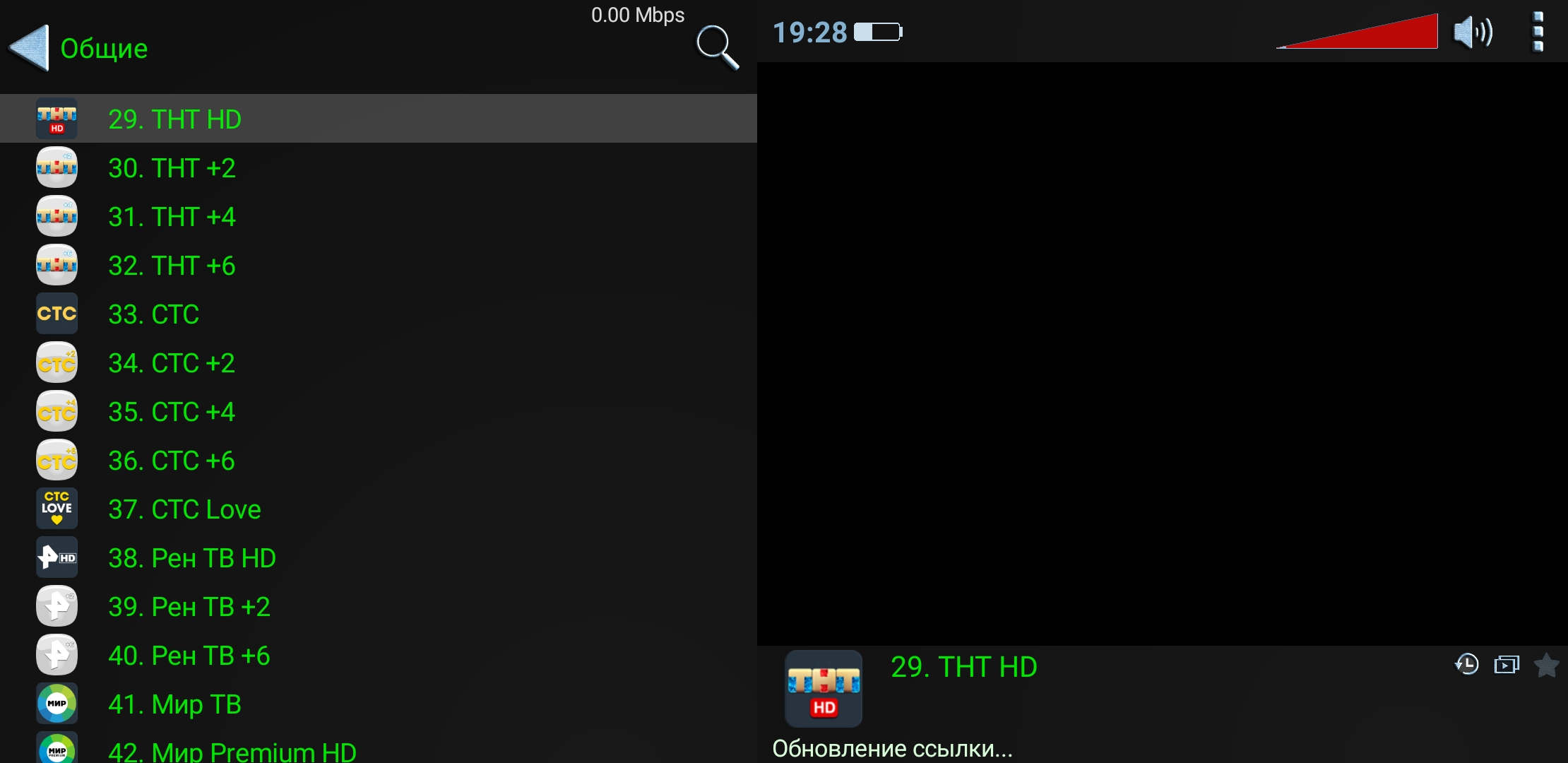

Prog, что случилось с порталом? Все работало же в предыдущих версиях? Обновил 2.85.1 и портал сдох(((
Глянц ТВ (ottg.tv) пробовал вводил в хост все возможные ссылки на портал для разных устройств, но везде "обновление ссылки" и ничего не загружается. Удалил портал, прописал заново - и вообще не стало портала, не подхватывает его больше!!! Какую ссылку вводить? Все перепробовал ничего не заводится! А раньше достаточно было прописать в хост: ottg.tv. Что случилось?

#114
Я тут выше писал, что в новой версии нужно вводить ссылку вместе с каталоном сталкера. Обычно со stalker_portal но зависит от провайдера.
/c/... тоже можно вводить - это не мешает.
От вашего провайдера у меня товый логин есть, и даже работает. ссылка там
http://ottg.tv/ministra

А где Вы взяли такую ссылку??? На их сайте нет такой ссылки! Я же приложил скрин с сайта моего провайдера, там на министру ссылка такая:
Адрес для Ministra Player Android/iOS: http://ottg.tv

Ввел предложенную Вами ссылку и действительно портал снова заработал.
Но где Вы её взяли, я так и не понял )))

Просто к своей ссылке добавить /stalker_portal/ в конце.

sergey021: Старая версия использовала stalker_portal каталог, и он тоже по прежнему работает. А вот stalker как на картинке - нет. Запутался что то
