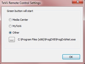

Felix wrote:Очень хотелось бы чтобы программу можно было запускать с пульта. Не бегая к компьютеру.
Эта функция реализована уже очень давно, только не в самой ProgDVB, а в утилитах, которые идут с драйверами DVB-карт, либо можно назначить сочетание клавиш на запуск и присвоить любой кнопке пульта аналогичное сочетание.
Windows 8.1 x64, Tevii S-470
#1200
Felix wrote:Я у себя такой найти не смог, у меня TeVii S464 PCI (DVB-S2) где мне поискать эту утилиту?
Старый драйвер значит, обнови http://tevii.com/Drv_20110410.zip. В трее появится Tevii Remote Control. Приложение запускается нажатием кнопки F6 на пульте, по умолчание настроен запуск Windows Media Center, надо поменять на ProgDVB
Tevii Remote Control Setiings.jpg (20.97 KiB) Viewed 8243 times
