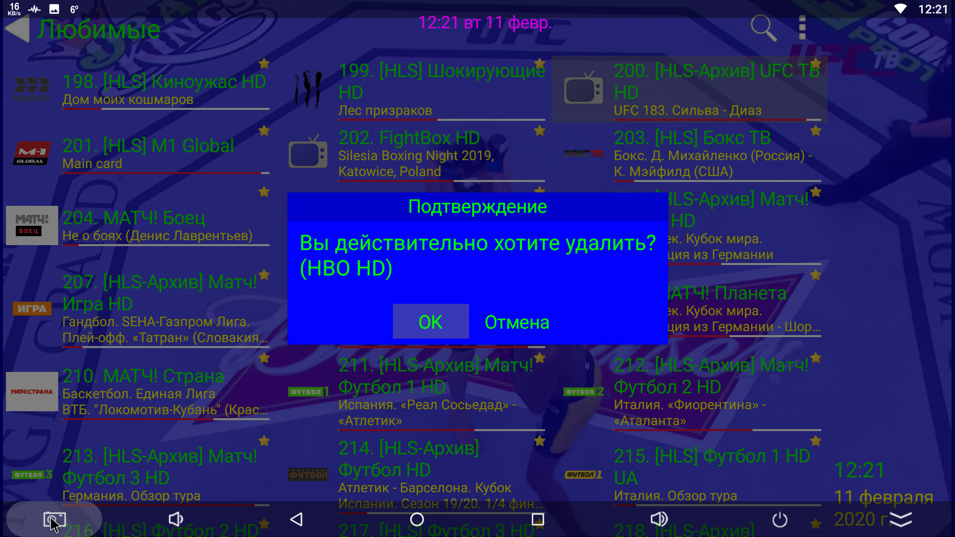

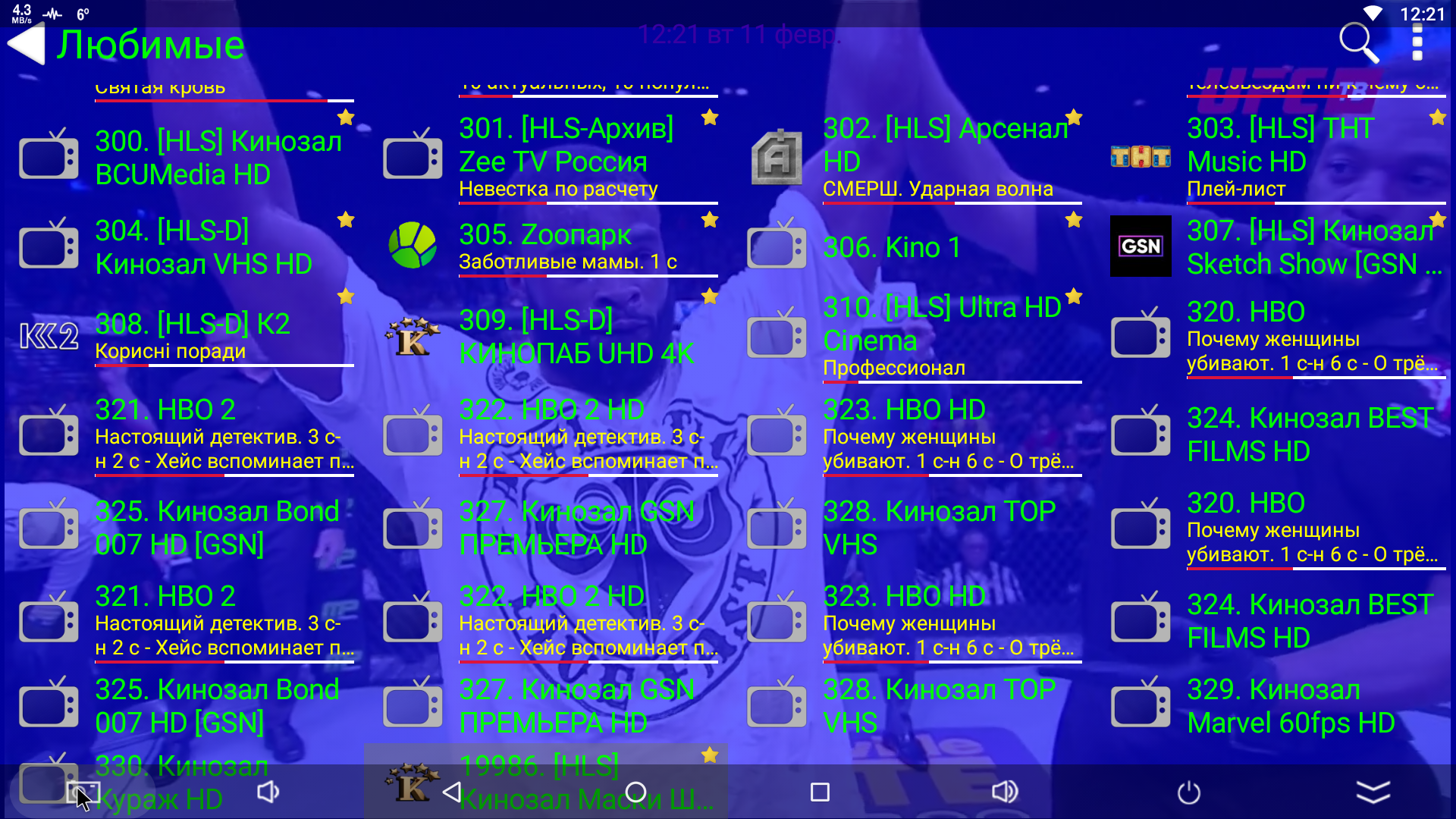

#21Напоммните ваш емейл, куда отправить. Вот скрины. Внизу, начиная с 320 канала, видны плиткки без звездочек. На другом скрине видно, что список в три колонкки.
Re: Все вопросы связанные со списком каналов.
#22Удаленные каналы размножаются. После каждого обновления гида, каналов становится больше. Они клонируются, дублируются. Я вспомнил, что эти каналы были переименованы, когда-то. Неужели нельзя удалить эти каналы брутально, не обращая внимание, были переименованы или нет? Было в списке 307 каналов, обновил гид, стало 320, обновил гид еще раз, стало 336. . . Пробовал удалить дубль со звездочкой, не помогло. Со звездочкой канал удалился и не появляется, ненужный дубль, без звездочки, появляется при каждом обновлении гида.

#29Я как бы не силен в терминологии но, своими словами это выглядит так. Если переименовать канал, хотя бы в одном знаке то, этот канал потом нельзя удалить. Вернее, он удаляется но, при обновлении плей-листа он опять появляется, даже если удалить оригинал от провайдера. Получается так, я переименовал канал, вернее, сократил количество знаков, при обновлении плей-листа появился оригинал от провайдера и тот, который я изменил, дубль. И удалить этот дубль не получается. Он удаляется, но при обновлении опять появляется.
